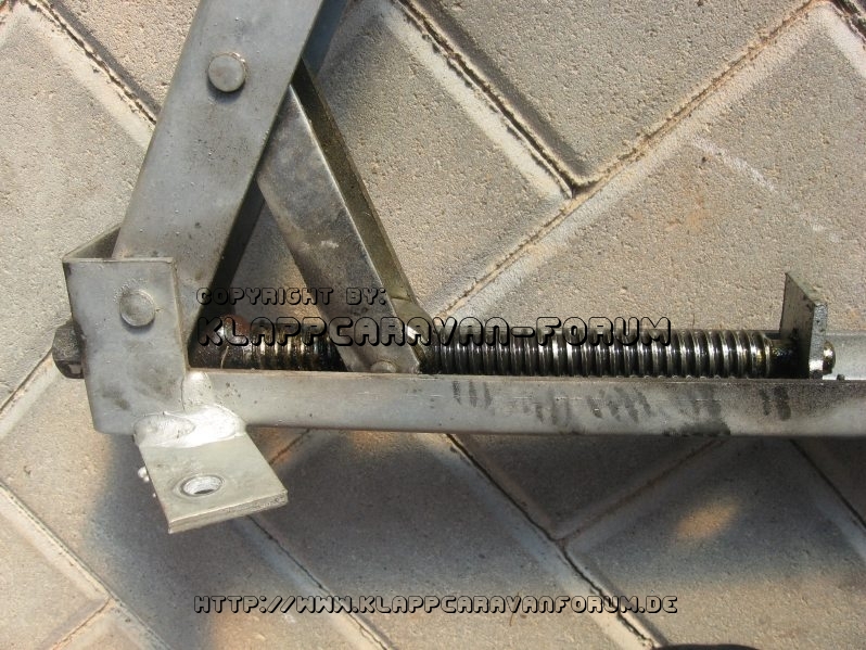

So, stabil sind die Trigano Stützen auch wieder nicht, die SK und alte Stema-Stützen sind da viel stabiler.
Ja, es gehen auch andere Stützen, die nicht schräg eingebaut sind.
Oder einfach mit Klötze unterlegen.

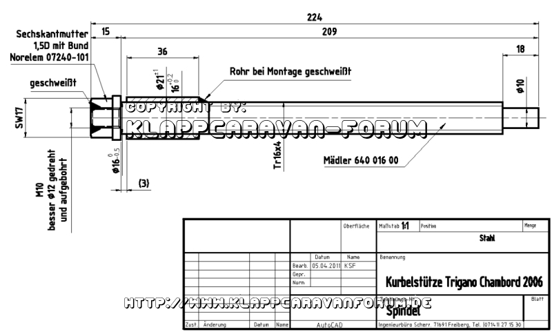

Falls die Spindel beschädigt ist, gibt es sogar hier eine Zeichnung:

danke für die Antwort, das Foto und die Zeichnung. Die defekte Stütze ist nicht mehr vorhanden, also auch nicht reparabel.
Wie meinst du das, Klötzchen unterlegen? Würdest du das lange Ende der Stütze in den Unterboden schrauben und den Abstand mit Klötzchen ausgleichen? Ist das stabil genug?
