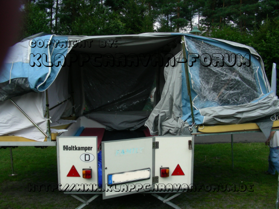

  1. Stützen am Deckel vorbereiten und aufklappen:
    1733 1734

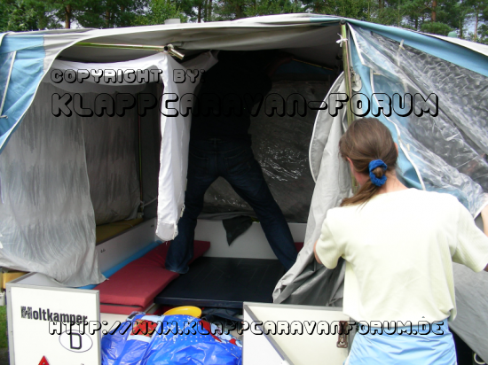

  2. Vor dem Aufklappen der 2. Seite unbedingt den Gurt über das Zelt auf der bereits ausgeklappten Seite lösen! Dann die 2. Seite aufklappen:
    1735

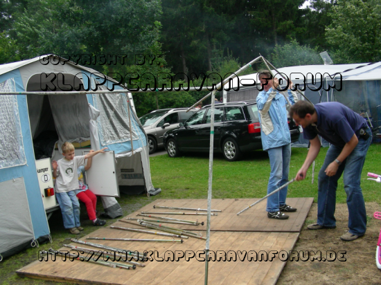

  3. First spannen. Dazu werden die losen Stangen auf der einen Seite in das Dreieck am Giebel gesteckt und die Teleskopstangen gespannt. Hier kann ruhig kräftig gespannt werden:
    1736

  5. Nun wird normalerweise das Vorzelt angezippt und auf das Hauptzelt geworfen. Da unsere Reißverschlüsse schon recht betagt waren, haben wir uns das nicht getraut und erst das Gestänge zusammen gewürfelt. Dabei werden die Traufstangen und die Firststange einfach in vorhandenen Öffnungen am Hauptzelt in die die Stangen dort gesteckt. Grundsätzlich sind es 3 lange Teleskoptangen (Trauf- & Firststangen), die sich nicht weiter unterscheiden. Diese haben am Ende ein Gelenk mit dem Einsteckende für das Hauptzelt. Auf der anderen Seite haben sie einen Federschnapper. Dann gibt es 3 Stützen, die vorne stehen (mit der Spitze auf der einen Seite) und 2 kurze Giebelstangen mit Ferderschnappern auf beiden Seiten. Dazu kommen 2 Verbindungstücke mit 3 Anschlüssen für die Seiten und ein Stück mit 4 Anschlüssen für die Mitte. Normalerweise hängen die ja bereits teilweise über Federn zusammen, was bei uns nicht mehr der Fall war. Zudem hatten wir dann noch 2 Stangen mit Rohrschellen auf beiden Seiten, welche auf halber Länge des Vorzeltes von den Traufstangen zur Firststange als Stabilisierung eingezogen wurden. Darunter kamen 2 weitere Stützen (eine Seite Schelle, andere Seite Spitze).

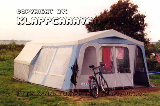

So sah es dann bei uns fertig aus:
1739
