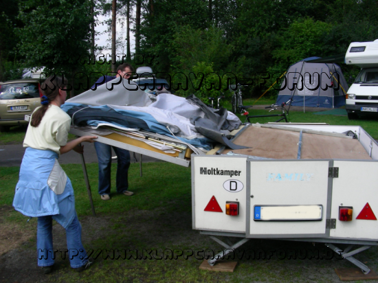

- Stützen am Deckel vorbereiten und aufklappen:
- Vor dem Aufklappen der 2. Seite unbedingt den Gurt über das Zelt auf der bereits ausgeklappten Seite lösen! Dann die 2. Seite aufklappen:
