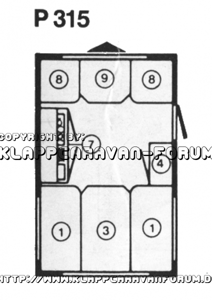

Re: Esterel 31 FX
Hallo Triker Hotte,
aufgrund der 700 kg-Achse sollte es ein Caramatik C31 sein. Er wurde von 1988 bis 1992 gebaut. Die anderen 31er haben entweder eine 650 kg-Achse oder eine 750 kg-Achse.
Hier mal die Daten vom Caramatic C31:
Aufbaulänge 310 cm, Aufbaubreite 207 cm, eingeklappt 121 cm hoch, Innenhöhe 187 cm, Länge incl. Deichsel 436 cm.
Leergewicht 565 kg, zulässiges Gesamtgewicht 700 kg, 3 Schlafplätze.
Ausstattung je nach optionaler Ausrüstung unterschiedlich.
Aufteilung:
