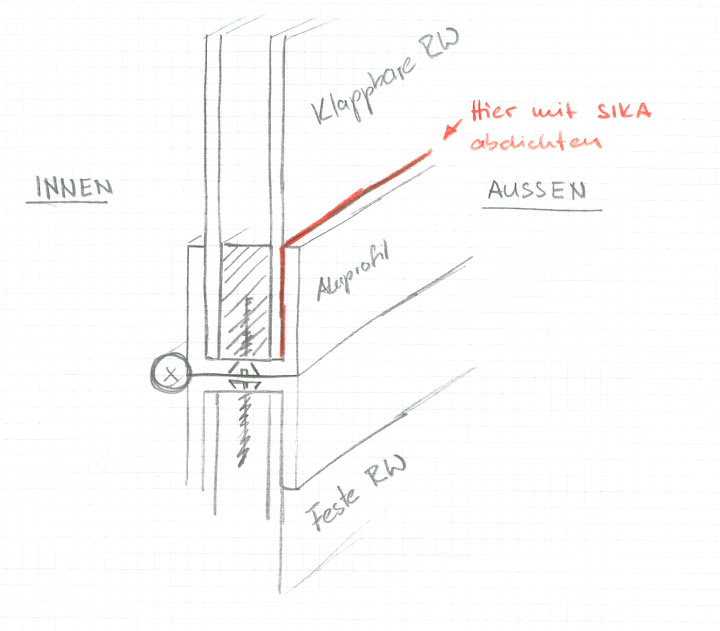

wir sprechen hier nicht von irgendeiner leiste in der wand, sondern vom unteren einleimer in dem man das obere u-profil des scharniers festschraubt.
ich hätte, bei verwendung von balsaholz, angst die schrauben zu überdrehen und mit der zeit auszureissen. limba würde da ev. schon mehr halt bieten.
was sicherlich noch was bringen wird ist, wenn man auf die flanken des u-profils vor dem aufstecken auf die wand,
"sika klebt und dichtet" aufträgt, und so einem eindringen von wasser ins u-profil vorbeugt.
