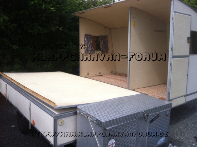

Ich hab das mal durch den Kopf gehen lassen. Hier ein Bild aus dem Forum da siehst du wo die Holzleiste ist das Bild ist zwar vom Export aber da ist es dasselbe
Ich hab die Holzleiste auch genau da. Bei mir liegt die Wand auch auf der Holzleiste. Was mir mehr sorgen macht ist dein Deckel wenn ich den Schaden mit den Alu leisten so anschaue dann ist bei dir der Deckel ziemlich Ramponiert. Folgendes könnte ich mir vorstellen wie das Passiert ist
Der Confort wurde mal aufgestellt und man hatte vergessen die Tragarme auszuklappen oder hat sie nich ganz ausgeklappt, das Heisst der Deckel wurde "überdreht" oder ist entsprechend beim Aufklappen kollidiert dabei hats dir die ganze Chose vermurgst. Wenn nun das ganze Paket aufeinander gelegt wird beim Zuklappen kommt bedingt durch den Krummen Deckel die Teile nicht mehr an den Platz wo sie sonst liegen beim Zuklappen.
Das ist meine Meinung dazu. hier mal ein Bild ist zwar auch Export aber so siehst du auch schon wie die Teile in Etwa liegen nach dem klappen Beim Zuklappen solten die Halte griffe und die Holzleiste nicht kollidieren die Holzleiste verdreckt beim Zuklappen die Haltegriffe dahinter und du siehst nur die Holzleiste

Vielen Dank für die Bilder und für die Erklärung,ich glaube das ist die Lösung meines Problems.
