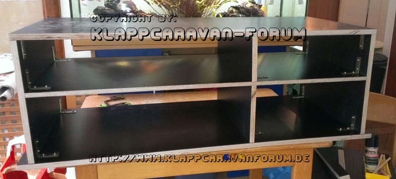

Jetzt steht das nächste Projekt an, ich will mir einen Küchenblock bauen! In jedem Urlaub hat es mich gestört, dass ich nach dem Aufbau des Zeltes auch noch den Küchenschrank zusammen bauen und das Geschirr, Kocher usw ausräumen musste. Das soll sich jetzt ändern. Mit einer Kiste aus Holz mit Einbaukocher und festen Plätzen für Geschirr und Zubehör.
Mein Mann hilft natürlich, aber der Plan stammt von mir :hurra:
Die Kiste an sich ist fast fertig. Die haben wir aus Siebdruckplatten gebaut, die wir als Reste im Baumarkt günstig bekommen haben und direkt dort haben zuschneiden lassen. Als Beine werde ich klappbare Böcke benutzten.
Jetzt will ich noch einen 2-flammenEinbaukocher installieren, aber ich verstehe die Installationsanleitung nicht :shock:
Ich muss "einfach" ein Loch in meine Platte sägen, das etwas kleiner ist, als die Kochmulde und dann festschrauben? Und wohin mit dem beiligenden Gummi? Google konnte mir leider nicht helfen, vielleicht hat ja jemand einen brauchbaren link für mich?

Danke für die Antworten!
Hier sollte jetzt hoffentlich das erste Bild kommen:
9930
... bisschen klein geraten, aber endlich geklappt :hurra:
Wir haben heute an der Kochmulde arbeiten wollen, aber als nächstes Hinderniss stellte sich heraus, dass der Anschluss kein Gewinde hat und wir keine Ahnung haben, wie wir die jetzt an der Gasflasche angeschlossen kriegen. Also wird die jetzt leider wieder zurück geschickt und wir nehmen erst mal wieder unseren alten Kocher mit. Der sollte zum Glück locker auch in der Box verstaut werden können...
