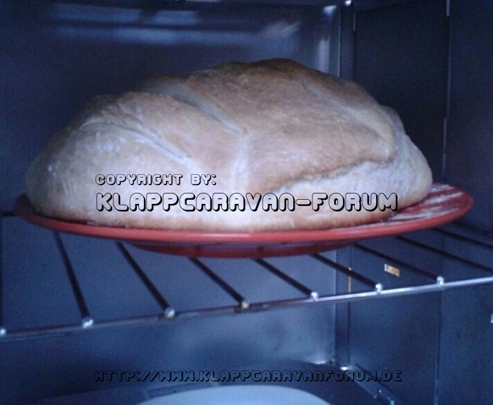

Ich glaube der Fehler liegt hier ganz wo anders. Bei dem Ofen ist nicht die Strahlungshitze das Problem.
Der Ofen ist ja so aufgebaut das das Abgas des Brenners (teilweise) durch den Innenraum geleitet wird.Wenn jetzt der Querschnitt des Innenraums durch zu große Backbleche etc. zu stark verringert dann gibt es unter dem Backgut einen Hitzestau und oberhalb fehlt die Oberhitze.In der Bedienungsanleitung steht ja auch drin das Bleche nicht größer als 8 inches also etwa 20 cm Durchmesser sein sollen.
Ich habe zum Brotbacken einfach einen flachen Keramikteller von etwa diesem Durchmesser als Unterlage auf den Rost gestellt und hatte ein recht gleichmäßiges Backergebnis.

Welcher ja auch die direkte Hitze abschirmt. Und zwar noch besser als wenn er aus Metall wäre (außer du heizt den Ofen ewig vor).Röhricht hat geschrieben:einen flachen Keramikteller
