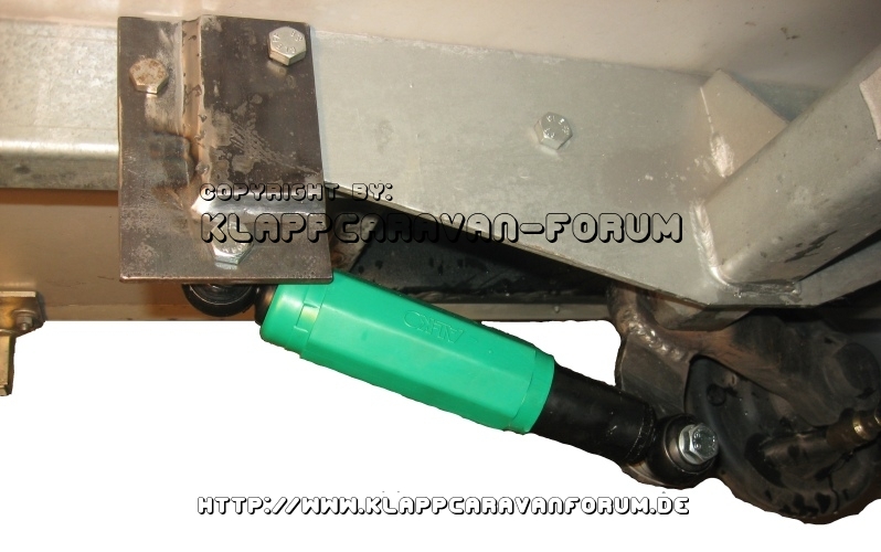

Beiträge: 2389
Re: Stoßdämpfernachrüstung Camp Let Royal
Hallo der dicke Baer,
ich denke kaum, daß man eine Drehmomentstütze an der Achse hin bekommt, ohne etwas anzuschweißen:
4583
Aber auch ich bin für neue Ideen offen. :D
