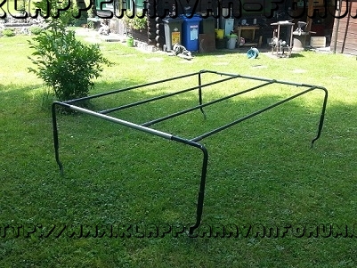

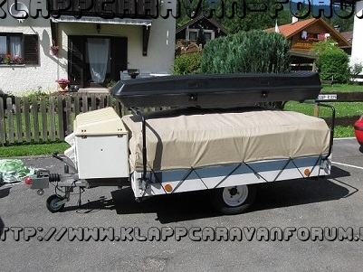

Nach einiger Zeit des Überlegens, sind der Schlosser meines Vertrauens und ich auf diese Lösung gekommen. Wir haben den Träger in mehren Schritten hergestellt. Die vordere und hintere Halterung, die am Wagen verschraubt wurden, wurden als Original Anhängerzubehör bei eBay gekauft. Diese wurden dann im ersten Schritt um 25 cm in der Höhe verlängert, damit diese an den Original vierkant Rohren die sich im Wagen befinden angeschraubt werden konnten. Als nächstes waren wir beim Eisenhandel und haben vier 25mm Rohre in der Länge von 195 cm gekauft. Sowie ein 27 mm Rohr in der Länge von 80 cm. Dieses wurde dann in acht gleiche Teile zerlegt und diese dann an den Grundträger geschweißt, sowie Löcher in diese gebohrt und eine Mutter auf die Bohrung geschweißt, damit die Längsstangen mit Schrauben fixiert werden können.

wurde die Stabilität schon getestet? Bei der Befestigung melde ich einmal leise Bedenken an.

Die Box bekommt noch mal andere Streben an denen sie befestigt wird. Mit denen wird sie dann auch tiefer liegen. Der Träger selbst ist an den Original Vierkantrohren verschraubt. Bei dehnen wird der Orginal Träger ja auch befestigt. Desweiteren sind an denen Stahlplatten mit Huelsen verschweist die Huelsen dienen dazu das an den Stellen wo durch die Seitenplanken gebohrt und verschraubt wurde die Planken nicht gequetscht werden oder aufreissen koennen. Und eine Vollbremmsung aus Tempo 100 wahr kein Problem.
