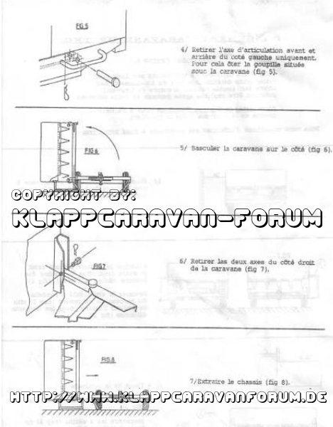

der Raclet Cortina hat wirklich eine Wechselrahmenchassis, Siehe das Bild unten.

Hallo Udo, danke für Deine Antwort. Und das gilt für alle Cortinas? Ist also keine Zusatzausstattung, die der Erstbesitzer bei der Anschaffung hätte mitbestellen müssen? BOAH super! Es empfiehlt sich aber anscheinend, den Kippbügel zu besitzen, ansonsten müssten wir uns was mit Flaschenzug in der Scheune „basteln", um den Aufbau wegzuheben. Ich glaube, der Vorbesitzer sagte was von einem Kippbügel den er hatte, was aber nicht wirklich komfortabel im Handling wäre, weil das komplette Ding so schwer ist und der Schwerpunkt so weit unten liegen würde... Gibt es diese Anleitung eigentlich auch in Deutsch? Ich hatte sie schon mal gesichtet wegen dem Aufbau des Vorzeltes, aber ich kann alles so schlecht lesen, bzw. gar nicht, weil ich leider nie französisch hatte... LG, die WildeWäller-Frau.

ob das Wechselchassis vorhanden ist hängt vom Bj. des Raclet Cortina ab. Schaut bei eurem doch mal nach, ob ihr die Zeichnung vom Udo wiederfindet. Dann sollte es gehen.
Unser Cortina ist Bj. 2000 und wir haben so ein Wechselchassis, allerdings noch nie genutzt.... Es gibt passende Haltebügel, die an den Zeltaufbau montiert werden und damit kann der Aufbau dann gelagert werden.
Das Fahrgestell müsste allerdings noch passend umgebaut werden, früher wurden auch mal passende Aufbauten als Zubehör geliefert, mittlerweile nicht mehr.
