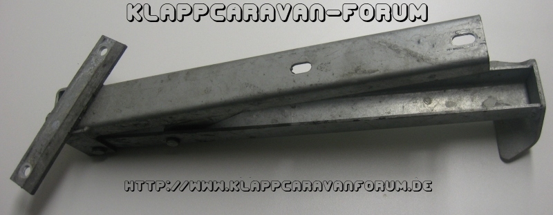

Der Unterschied von Triganos und Co sind, daß sie keine seitlichen Abstützung haben, wie hier in den Bildern zu sehen sind:Niels$ hat geschrieben:Aber dass da nichts wackelt, wenn man einsteigt oder sich jemand Nachts schwungvoll auf die andere Seite schmeißt, halte ich für eine gewagte Aussage - wobei ich mich hier natürlich auch immer auf unseren SK12 beziehe.
Die Wohnwagen haben da schon die stabileren Stützen dran, da steht der Wagen besser.
Selbst die alten Stemafalter haben die Seitlichen Streben, wie im Bild 2.
Bild 3: Die Stützen stehen ohne viel zu wackeln.

hier muss ich Klaus recht geben. Die Stütze auf Bild 2 entspricht der Ausführung der Kurbelstützen, die bei den SK-Faltern verbaut sind. Mit den seitlichen Verstrebungen muss einfach eine bessere Seitenstabilität gegeben sein.
Man darf trotzdem nicht erwarten, dass es eine Kurbelstütze gibt, die jegliche seitliche Bewegung verhindert und den Falter wie auf Betonpfeilern aufgestellt dastehen lässt.
Schon allein das Chassis ist nicht steif genug. Man merkt es daran, dass sich die Spaltmaße der Stauklappendeckel bei jedem Aufbocken anders zeigen. Beim SK-Falter kann man das deutlich rechts und links am Deckel des Querstaukastens sehen. Einige Trigano-Besitzer kennen das von der Klappe am Querstaukasten, die sich gelegentlich nicht schließen lässt oder klemmt.

Die Trigano/Jamet usw. Stütze auf Bild 1 ist schon auf Grund der Hebelverhältnisse einfach schlecht. Des weiteren stützt diese sich sehr weit unter dem Wagen ab und nicht möglichst weit Außen.
Da ist die Stütze auf Bild 2 ein Unterschied wie Tag und Nacht! Das würde ich beim nächsten Wagen sofort wieder ändern (ist allerdings auch wirklich kein großer Akt!).
