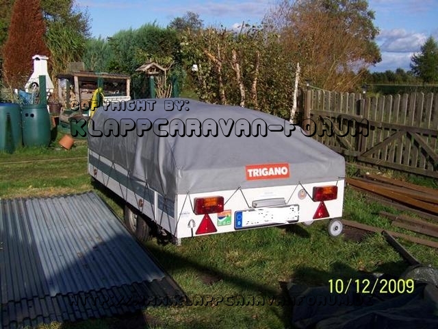

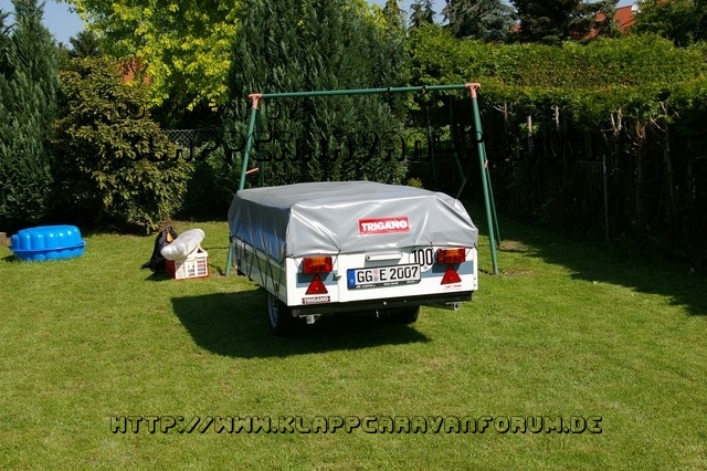

Hallo Florian,
ich habe mal in der Galerie gestöbert und folgende Bildern von Vendome/Chantilly gefunden, wo die Rückleuchten zu sehen sind:
33732647405
Es sieht überall so aus, wie bei dir. Die Blinker sitzen oben in der Mitte.
Da das Ganze, wegen dem Schlitz, bei dir nicht passt, hast du wohl ein Rückleuchten-Pärchen erwischt, was dem deines Trigano zwar ähnlich sieht, aber nicht exakt entspricht.
Kannst du nicht einfach die alten Rückleuchten komplett gegen die Neuen austauschen?
