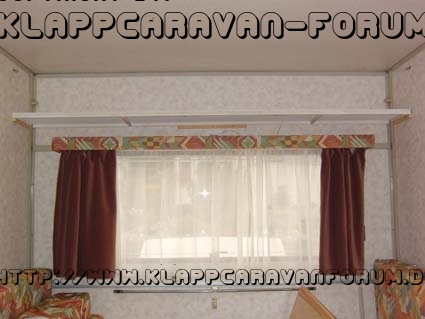

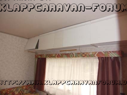

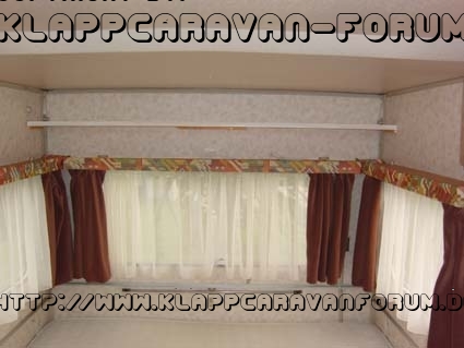

Nun zur kurzen Erklärung was ich letzten Samstag gemacht habe.
Es ist eigentlich ganz simpel und ich hab mir den Kopf so zerbrochen.....
Also:

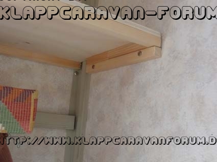

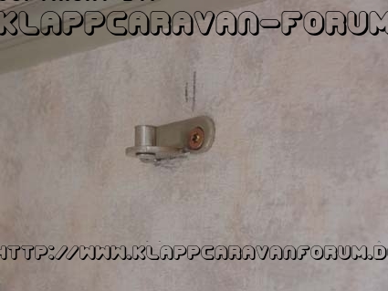

Zwei Tablare erstellen aus Leichtholz/Pappelholz, gestärkt wird das Brett duch vier Leisten rundherum
An den Seitenwänden des Klappi auch Leisten anbringen, darauf wird das Tablar gelegt.

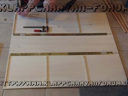

Als Frontabdeckung:
A4 Pappelholz/Pastelholz eigent sich für meine Bedürfnisse wunderbar, an denen wird ein Schanier befestigt, das wiederum auf eine Leiste angeschraubt wird, die über die ganze Breite geht. Die Leiste weist an jeder Seite ein Loch auf, das als Aufhängevorrichtung verwendet wird.
Zusätzlich hab ich noch ein klappbares Schränkchen gebastelt, das auf den Nachttisch gesetzt wird.
