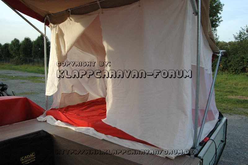

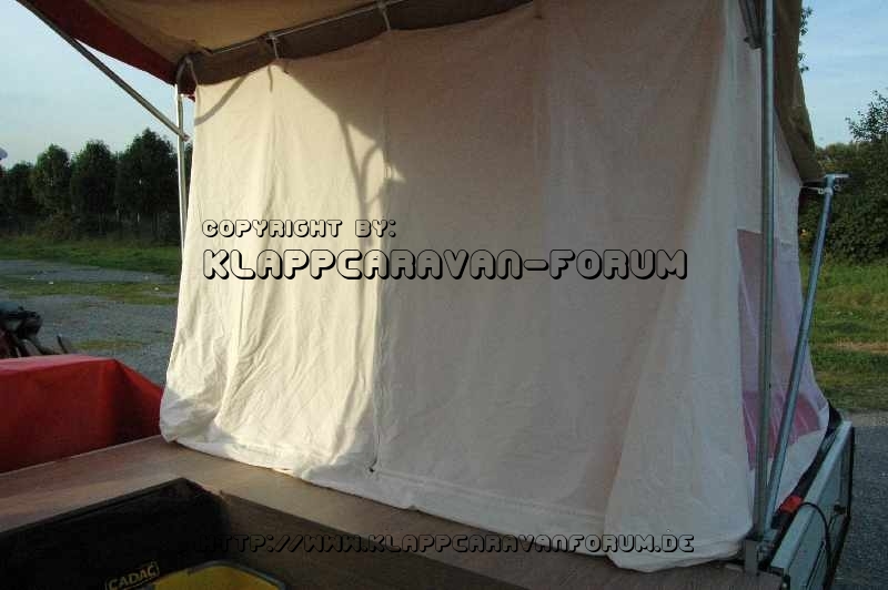

Meine Lösung sieht wie folgt aus. Ich werde die Innenzelte heraus nehmen und einen zusätzlichen senkrechten Reißverschluss in der Mitte einnähen lassen. Dieser trifft sich dann mit den anderen beiden Schiebern unten an der Bettkante. Damit sollte sich der Einstieg unter den oben beschriebenen Umständen erheblich vereinfachen lassen.

Hier seht ihr das Ergebnis der Änderung:
