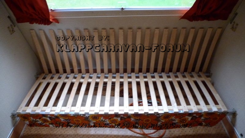

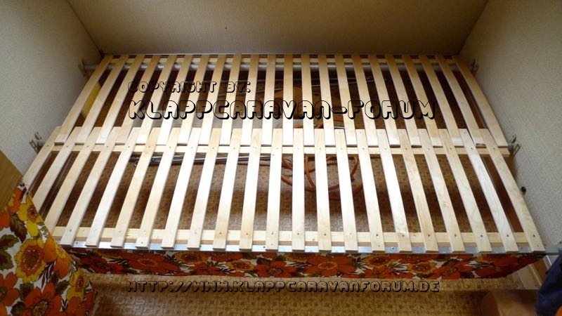

bei dem Rapido Confort den ich mir im letzten Jahr gekauft habe fehlten die beiden großen Bretter (Sofa bzw. 120er-Bett)
Stangen hatte ich aber.
Da auf den serienmäßigen Sperrholzplatten die Polster infolge fehlender Belüftung halt dazu neigen muffig zu werden, kam mir die Idee die fehlenden Sperrholzplatten durch Lattenroste zu ersetzen. Ich habe das gemacht und es funktioniert sehr gut :-)
Ich habe das Endergebnis mal fotografiert:

die Fotos sind jetzt in den Startbeitrag eingebunden.
