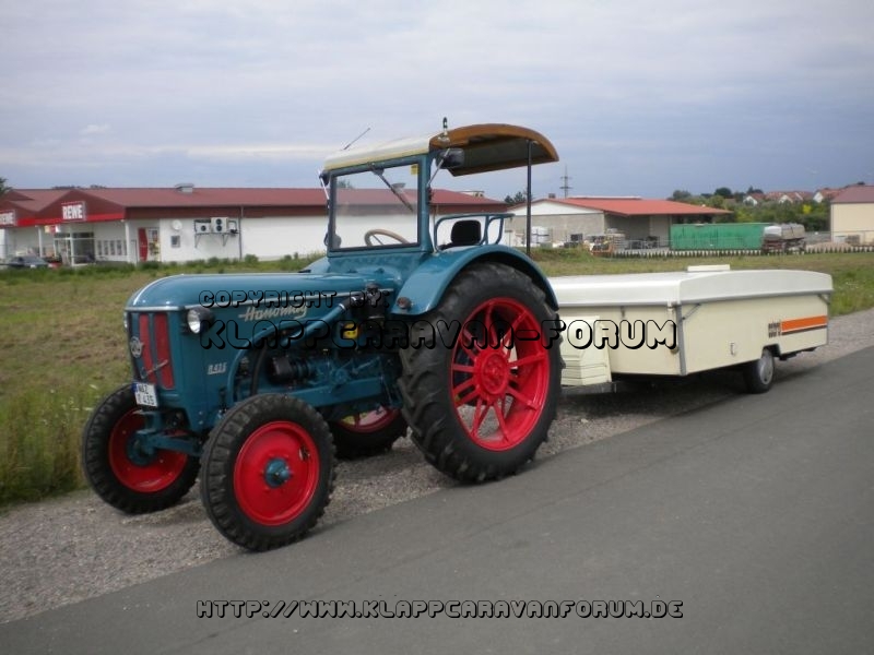

Hallo Forum,
hier meine Geschichte: Ich bin ein C39, Baujahr 1979. Mein früherer Besitzer war oft mit mir in den Süden gefahren, wie diverse Aufkleber beweisen. Über 10 Jahre stand ich zuletzt in einer Garage bis mich Ralf im Mai 2010 wieder zum Leben erweckte. Die Bremsen waren ölig und defekt und mußten repariert werden. Dafür war ich für 750€ preiswert zu bekommen.
Und nach der Zulassung ging es plötzlich ganz schnell. Ich sollte zum Great Dorset Steam Festival in England fahren, deshalb wurde hinten ein festes Bett eingebaut und ich mit vielen Ersatzteilen und Diesel, Öl und Werkzeug bestückt. Für Licht sorgt eine dicke Batterie. Als Zugfahrzeug war ein uralter Hanomag R435 im Einsatz. Der Traktor zog mich 600km quer durch Frankreich bis nach Dieppe zur Fähre. Von Newhaven ging es dann zum Festival, welches eins der schönsten und größten in Europa ist. Wer einen Reisebericht lesen möchte: gabsheim.de --> Freizeit --> Schlepperfreunde --> Dorset. Am Ende waren wir 1900km unterwegs und alles ging gut. Keine Reparaturen, keine Tickets und hatten einen Riesenspass.
Danach wurde immer mal wieder was umgebaut, Außenlicht & Musik eingebaut, LED Beleuchtung usw. Es ging auf mehr Schleppertreffen und auch Urlaubsfahrten und immer kommen Zuschauer um das Entfalten begutachten zu können.
10254 10255 10265 10261 10269
Mein Chef genießt es beim Auto wie beim Traktor mit dem Spiegel den Verkehr hinten beobachten zu können. Tolle Sache. Und ich bin froh wieder unterwegs zu sein.
Dieses Jahr hatten sich am Rande vom Dach einige der Styropor Kacheln (siehe letztes Bild oben) gelöst und ein schönes Buchenfurnier kam zum Vorschein. Also wurden die Kacheln weiter abgenommen und dann kam mein WehWehchen zu Tage. Seit vielen Jahren schmerzt mich ein Wasserschaden an der Luke. Doch durch das Styropor war es hübsch verkleidet und nicht zu sehen.
10267 10268
Ich hoffe mein Chef kann das wieder richten, denn ich möchte noch einige Jahre reisen.

Ja, den Hanomag habe ich leider verkaufen müssen. Tat mir in der Seele weh. Aber manchmal läuft das Leben in verrückten Bahnen.
Den Lanz D1616, mit unglaublichen 16PS, nutze ich schon seit vielen Jahren und der wird auch nicht verkauft, doch für weite Traktortouren ist er etwas schwach. Letztes Jahr nach Kröv / Mosel hat er sich im Hunsrück (am Hahn vorbei) schon gequält. Deshalb ist jetzt ein Deutz F2L514, 30PS, in der Werft, der nächstes Jahr fertig wird. Der läuft auch mit dem Esterel im großen Gang den Berg hoch.
Traktorreisen hat mich schon immer begeistert (oder die Entdeckung der Langsamkeit). Früher im Job ist man über die Strassen geheizt und den Terminen und Umsätzen nachgehetzt. Mit 25km/h hat man die Muße die Natur, das Leben und die Reise in Ruhe zu erleben, Rehe laufen nicht weg und meist nutzt man schöne Nebenstrassen. "Der Weg ist das Ziel" stimmt hier ganz genau.
