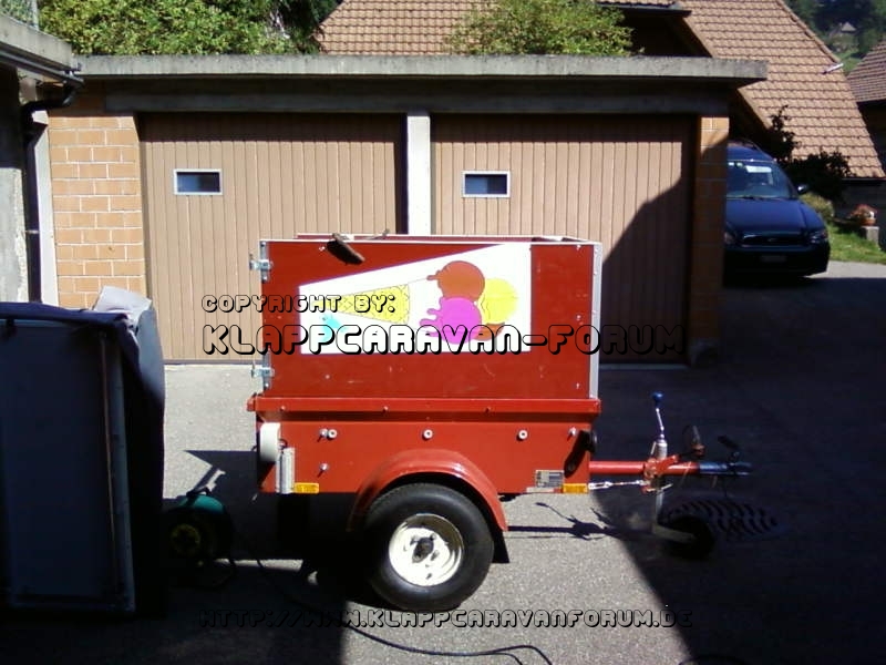

So sieht nun der Anhänger aus nachdem der Kollege durch war.
6650
Er hat die Bestehenden Seitenwände Verstärkt und angepasst für einen Abhnehmbaren Deckel , statt Fix wie mein Plan, und ein Regal System eingebaut6654 statt Fix so wie ich es zuerst dachte. Ich muss gestehen auf die beiden Ideen wär ich nich gekommen.

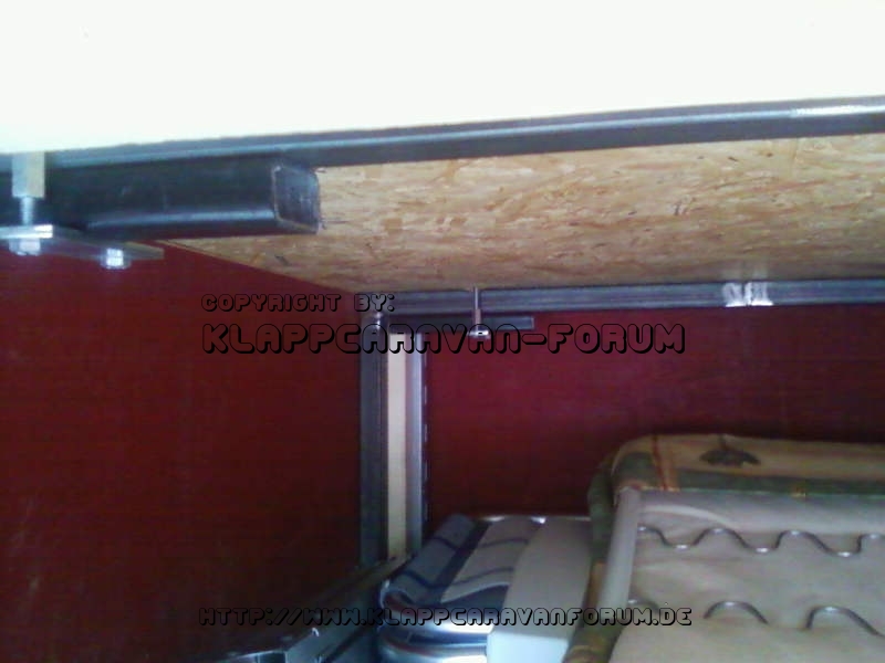

Ein weiterer Kollege hat mir 2 verstärkungs Träger geschweisst in Form eines Grossen U`s die Simulieren einen Dachträger. Die Wurden im Inneraum eingeschraubt an diesen Träger wurde dann das Zelt an den Orignalen Punkten durch den Deckel hindurch Fixiert. Dies war nun die Einzige Arbeit die ich gemacht hab :lol:
6655

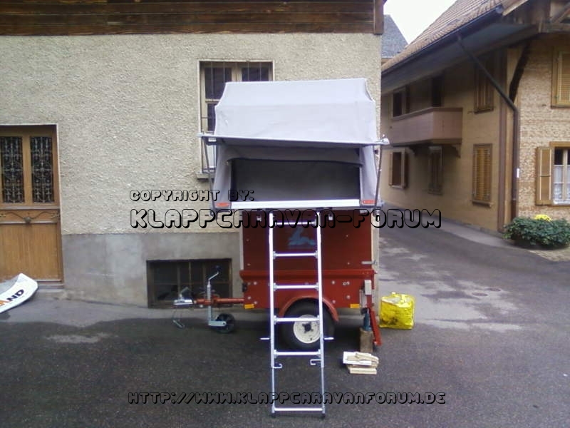

So sieht nun das Endprodukt aus und ich bin Happy und hab ein weiteres Multifunktionales Freizeitfahrzeug mehr :lol: . Ich kann aber wenn ich will mit ein paar Handgriffen den Anhänger wieder umbauen zum Sachen transportieren
66536656
Nach nun einer Testwoche stehen nun noch einige kleinigkeiten an die Verbessert werden Müssen. Unteranderem müssen noch Schrauben gekürzt werden es Fehlt irgendwie noch etwas Licht und ein wenig der Aufbau sollte noch etwas hingabe erhalten.

Das Zelt hat die Masse 130 auf 120 geklappt und Offen 130 auf 240 es ist gedacht für 2 Personen
Auf dem Bild 6656 Sieht man den Wagenheber der Untergestellt damit der Anhänger nicht kippt. Das ist aber das Provisorium. Für die Abstützung hinten das mir der Anhänger nicht den Kopf macht hab ich 2 Unterstellböcke die ich unterstelle, der Wagen heber zusammen mit dem Stützrad bildet dann wenns richtig aufgestell ist ein Dreieck somit steht der Anhänger dann im Lot und steht dann wie ein Fels die Räder helfen auch mit tragen . Das Zelt selbst wird mit der Leiter zusammengeklappt auf den Anhänger. Die Leiter Bildet auch die Abstützung vom Zelt wenn es aufgestellt ist.

Der Anhänger lässt sich ganz Normal bewegen und läuft so ruhig hinterher als wärs ein Falter. Er hat eine Spurbreite von ca 130. Das Zelt wiegt etwas um die 50 kg. Diese 50 kg verlagern den Schwerpunkt marginal nach oben. Durch geschicktes Laden, schwere sachen nach unten auf den Boden und die Leichten aufs Regal, wird der Schwerpunkt aber wieder nach unten korrigiert. Der Anhänger hat ein Gesammtgewicht von 400 kg. Leer wiegt das ganze sammt aufbau 240 kg, macht nette 160 kg zuladung. Nach dem ich alles beladen hatte und der Anhänger auch voll war kam ich nun auf ein gesammt Gewicht von 330 kg.
Dachzelte werden oft auf Expeditonen gebraucht. Man sieht meistens dann auf den Geländewagen neben dem anderen Gepäck auf dem Dach. Sie sind einfach Robust und halten einige nette Viecher weg die es in der Wüste im Busch oder sonstwo leben.
Dachzelte gibt es schon seit vielen Jahren wie die Vorredner schon geschrieben haben.
Gruss CZ
