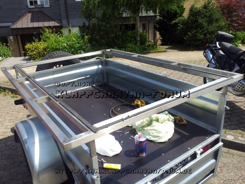

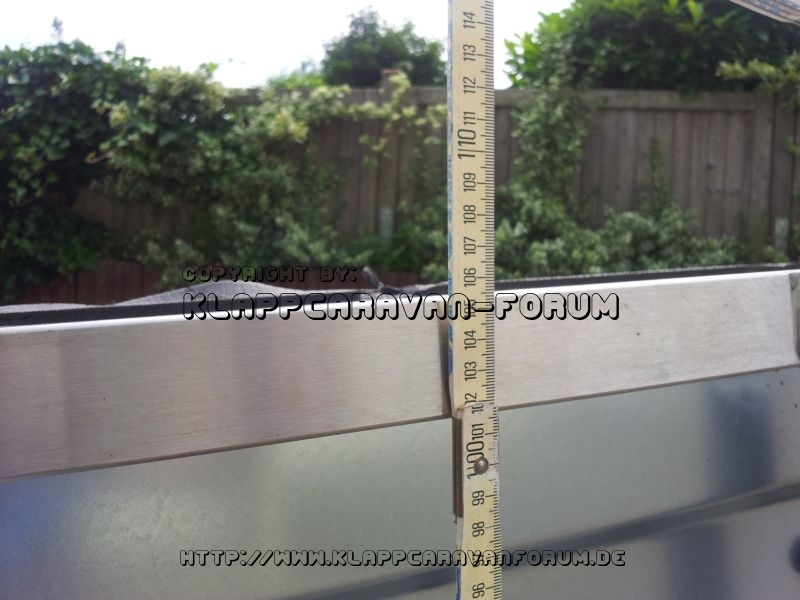

Der erste Schritt war dann den Hilfsrahmen auf den Anhänger zu bringen. Dazu wurde der Deckel komplett demontiert.
Als zweites wurde die Plattform mit Hilfe des Scharniers am Hilfsrahmen verschraubt. Zwichen Hilfsrahmen und Anhänger, sowoe zwischen Hilfsrahmen und Zeltplattform wurde Moosgummi aufgeklebt.

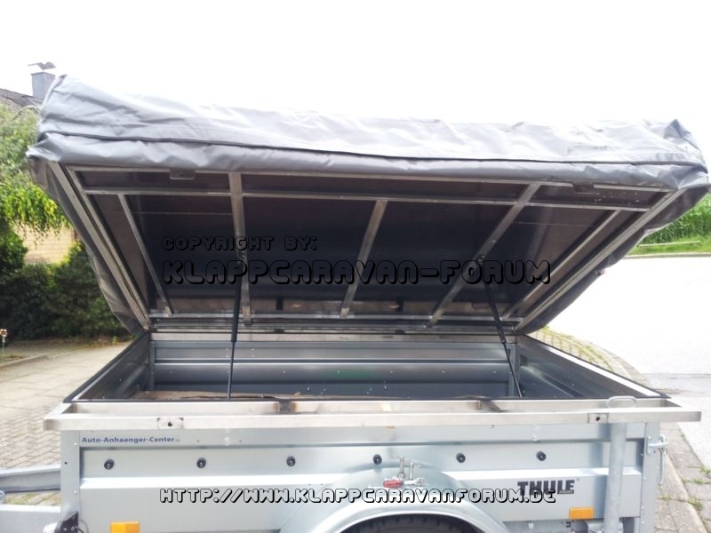

Jetzt waren die Klappendämpfer und die Seitlichen Verschlüsse dran. Die Dämpfer sorgen für ein leichteres Aufklappen der Plattform und halten diese beim Beladen oben. Die Verschlüsse sichern auf der dem Scharnier gegenüberliegenden Seite die Plattform vor ungewollten Öffnen.

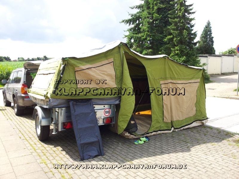

Im Grunde ist damit der Zeltanhänger einsatzbereit. Ein ersten Probe-Aufbau hat auch schon statt gefunden.

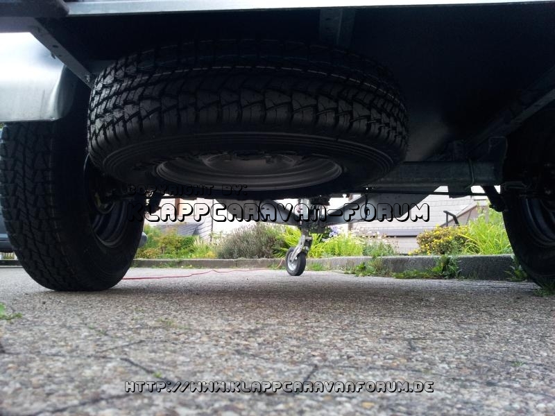

Das Ersatzrad ist nun hinten links unten montiert.
Ich habe den Originalhalter mit 2 Winkeleisen 30x30 zwischen die beiden Z-Profile unter den Anhänger geschraubt. Klar das dadurch sich der Böschungswinkel des Anhängers und die Bodenfreiheit verschlechtert hat. Aber beide Maße sind immer noch im Vergleich zum "normalen Anhänger" relativ groß und ausreichend.

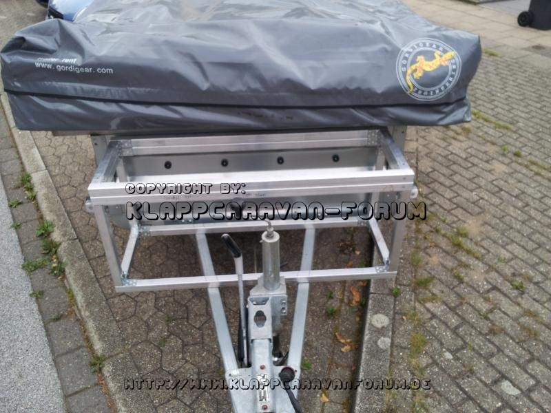

... der Rahmen ist fast fertig. Habe 35x35x3 Alu-Vierkantrohr mit 50x50x35 Winkel vernietet. Als Außenhaut werde ich 3mm Alu-Verbundplatten nehmen. Die wird verklebt und anschl. vernietet. Die Kiste wird 115x40x50 inkl. Deckel werden. Gedanken muss ich mir noch über die Befestigung auf der Deichsel machen. Auch die Frage wie der Deckel funktionieren soll ist noch nicht beantwortet. Der Deckel besteht auch aus dem oben genannten VIerkantrohr. Klappbar mit Scharniere oder als abnehbarer Deckel der mit Schnappverschlüssen befestigt wird?
Gruß Karsten

So der Rahmen ist fast fertig. Unten kommen noch 2 Streben im Bereich der Deichselprofile rein. Der Deckel, die Rückwand und die Vorderwand bekommen noch eine Strebe in die Mitte.
Leider konnte ich bisher keine Bügelschrauben mit LH 200mm finden. Die braucht es aber wenn ich das Deichselprofil (140 mm) und das Profil (35 mm) der Box umschließen will.
Der Deckel wird abnehmbar! Der Öffnungswinkel ist mir aufgrund des geringen Überstandes der Zeltplattform nicht groß genug.
Anbei noch 2 Bilder.
Gruß Karsten
