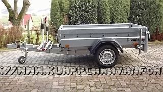

Beim Vergleich von Anhängern fiel meine Wahl auf einen Brenderup 2205s. Er erfüllt meine Anforderungen und außerdem habe ich ihn zu günstigen Konditionen bekommen.
Die Anhängerbasis mit montiertem Fahrradträger, Stützrad und Heckstütze

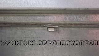

Die Zeltplattform benötigt stabile Befestigungspunkte. Nach Rücksprache mit AZO habe ich vier 10mm Ringmuttern als Zurrösen eingebaut. Dazu wird jeweils ein Blindniet entfernt, das Loch auf 11 mm aufgebohrt und von unten eine Schraube M10 durchgesteckt.
Die Schraube geht nicht nur durch die Siebdruckplatte, sondern auch durch den Rahmen.

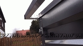

Der Rahmen besteht aus Alurohr 40x40x2mm und Aluwinkelprofil 40x40x2mm. Fast alle Verbindungen sind mit 5mm Alu/Stahl-Blindnieten ausgeführt. Eine ausreichende Festigkeit hätte wahrscheinlich auch mit etwas schwächeren Profilen erreicht werden können!? Der Preis- und Gewichtsunterschied wäre aber nur gering und so fühle ich mich auf der sicheren Seite. Das Rahmengewicht ist trotzdem erfreulich niedrig.
Der Rahmen liegt umgedreht auf den Böcken. So kann man gut die Konstruktion zur Abstützung an den Bordwänden erkennen. Die Zurrösen zur Befestigung der Plattform auf dem Anhänger sind auch zu erkennen. Die Kunststoffstopfen verhindern ein Reiben von Metall auf Metall.

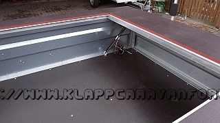

Der Rahmen wird auf den Anhänger aufgelegt:
Hier noch einige Details zum Rahmen:
Die Liegefläche besteht aus einer 15mm Siebdruckplatte. Die äußeren Streifen liegen auf dem Rahmen und werden darauf festgenietet.

Aber warum blockierst du den Innenraum mit Spanngurten? Ich hätte die Befestigung außen am Anhänger konstruiert.

Ich hoffe, dass die Spanngurte nicht zuviel Platz wegnehmen, da sie eng an den Seitenwänden anliegen. Notfalls könnte ich die Zurrösen auch einfach umdrehen (Ringmutter außen, Schraubenkopf innen) und daran den Rahmen von außen befestigen. Die Originalbefestigungen außen sind übrigens jeweils nur mit einem Blindniet befestigt!
Allerdings gefällt mir der mögliche Zugriff von außen auf die Befestigung auch nicht besonders.
