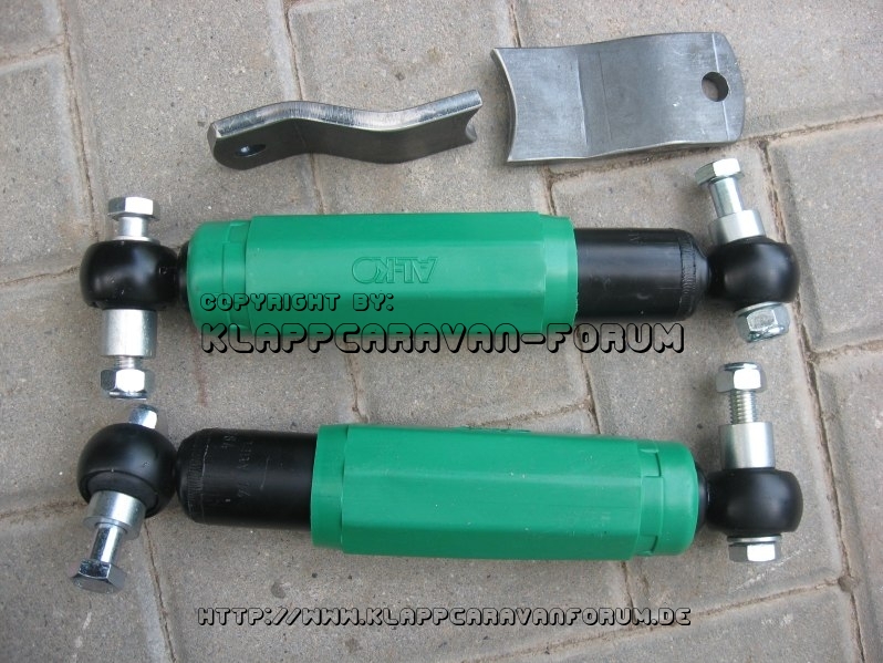

Für die 100er Abnahme empfehle ich Dir die Stoßdämpfer von ALKO Oktagon Grün mit den Anschweißhalterungen, die Dir eine gute Anhängerwerkstatt sicher einbauen kann.
Der Klaus (KSF) hat dies hier im Forum auch dokumentiert. http://spw-3317.klappcaravanforum.de/viewtopic.php?f=165&t=6454&p=52880&hilit=sto%C3%9Fd%C3%A4mpfer#p52880

Ich gehe mal davon aus, dass Dein Esterel keine Stoßdämpfer hat? Dann siehe Udos Beitrag. Aber: unserer hatte keine Zulassung, aber trotzdem Stoßdämpfer, da hat die Zulassung nur ne Fahrt zum Tüff gekostet.
