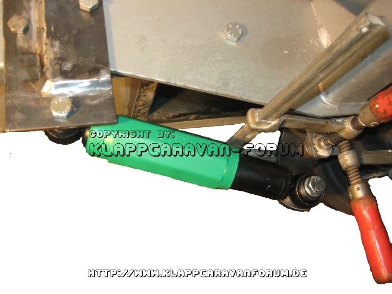

Als alle Teile vorhanden waren, wurden die Teile zusammen geschraubt und der Stoßdämpferhalter mit einem Winkel und einem Abstandklotz mit Schraubzwingen geklemmt. Dabei wurde der Stoßdämpfer auf ca. 260mm eingestellt. In der Angaben von Alko ist der Stoßdämpfer Hub zwischen 250und 380mm.
4581
