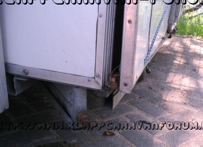

ich besitze einen Rapido Bj 1973 und hatte anscheinend Glück- er stand die letzten Jahre seines Lebens trocken. Schade, ich habe keine Halle und muss ihn vor der Tür stehen lassen- was mich mächtig wurmt (hat nicht jemand eine Unterstellmöglichkeit in Köln oder naher Umgebung? Aber das wird eher ein eigener Thread
Nun, nach dem vorletzten Pandatreffen ist auf der Rückfahrt die uralte Plane buchstäblich zerfetzt. Leider hat sowohl meine Zeit als auch mein Konto nicht "hurra!" geschrien, Folge: Er stand einige Monate ohne Plane. Blöde Idee. Wirklich blöde Idee. Nun hatte ich in den letzten Tagen vor dem nächsten Treffen eine billige LIDL-Plane gekauft- immerhin- aber dennoch hatte ich beim Aufbau Probleme mit der Mittelbodenplatte (der zwischen Eingangstür und fester Rückseite). Es gab eine Senkung, die sich leider beim Zusammenklappen zu einem handfesten Bruch der Platte ausgeweitet hat- ist feucht geworden und teilweise zerfallen
Immerhin- TÜV hat er dennoch gerade frisch erhalten, das ist schon mal positiv.
Nun brauche ich Rat und Hilfe. Was bau ich da ein? Wasserfest beschichtete Siebdruckplatte? Wie bekomme ich die Profile ab? Kann man die neu verwenden? Was tu ich um nicht die falsche Größe zuschneiden zu lassen? Wer kennt sich bei diesen Platten aus, sind die in sich wirklich wasserfest oder habe ich da mit bestimmtem Mittel (Kleber etc.) zu arbeiten?
Aufbauen kann ich den Klappi nicht mehr so, also muss ich auch die Platte im zusammengeklappten Zustand wechseln. Hat das schon jemand gemacht und kann mir Tipps geben? Was ist zu beachten?
Ach, schade, jetzt hab ich gar nicht nachgesehen wie ich hier Bilder einfüge- ok, das nächste Mal.
Ich würde mich über Hilfe sehr freuen und werde mich bemühen, auch selbst zu helfen, soweit ich kann. Ach ja- und wenn das überstanden ist, erhält er natürlich auch eine neue vernünftige Plane...
Freundliche Grüße aus Köln
H.Heyde
Oh, jetzt hab ich es gefunden. Das Bild dazu:
