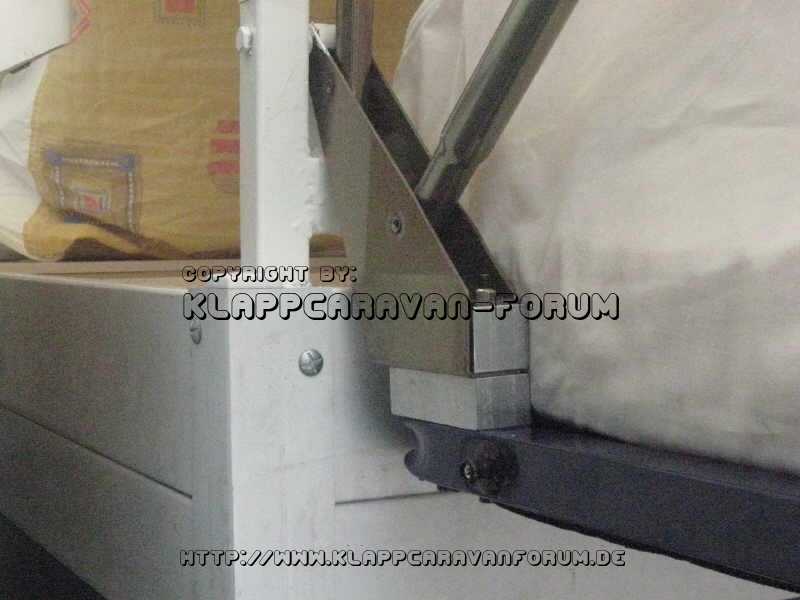

Beiträge: 2389
Re: Mit dem Froli-System gegen Rückenschmerzen
Hallo Victor,
falls Du noch Höhe brauchst, kannst ja wie ich noch 2 Klötze im Gestell dazwischen klemmen.
siehe da: http://www.spw-338.klappcaravanforum.de/viewtopic.php?f=59&t=2052&start=15
2146 2149 2151 2150
Die Bilder sind von mir und Urheberrechtlich nur in diesem Forum gesattet. :lol:
Aber die Idee und Konstruktion (auch von mir) habe ich freigegeben.
Geht aber nur auf einer Seite.
Zuletzt geändert von KSF am 23.07.2009 17:15, insgesamt 2-mal geändert.
