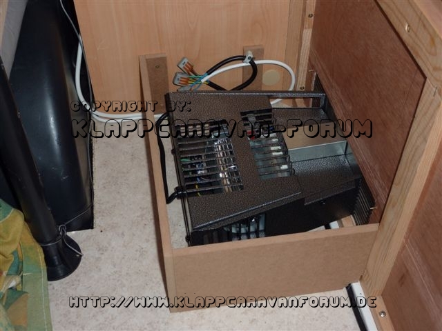

Es ist nun endlich soweit, auch ich bin meiner fröstelnden besseren Hälfte gerecht geworden und habe meinen Trigano Randger ein warmes Innenleben verpasst.
Ich habe mir gleich 2 Heizungen von Obelink gekauft. Hier handelt es sich um diese Geräte:
https://www.obelink.nl/ws/assortiment_o ... &arid=4174
Bei einem Verbrauch von angegebenen 320 Watt habe ich mir gleich 2 Geräte gegönnt, ein drittes ist fürs Badezimmer noch in Planung, so das ich einen Gesamtbedarf von 960 Watt für 3 Heizgeräte habe. Damit dürfte ich auf keinen CP Probleme bekommen.
Hier nun ein wenig über den Einbau:
293829392940
Hier seht Ihr die fertig eingebaute Heizung mit dem passenden Holzkasten
2943
Entsprechend den Abmessungen habe ich den Luftaustritt aus der Front des Staukastens ausgesägt.

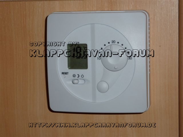

Die passende Heizungthermostatsteuerung habe ich mir noch als Luxus gegönnt.
Nun hat meine bessere Hälfte es endlich muckelig warm. :happy:

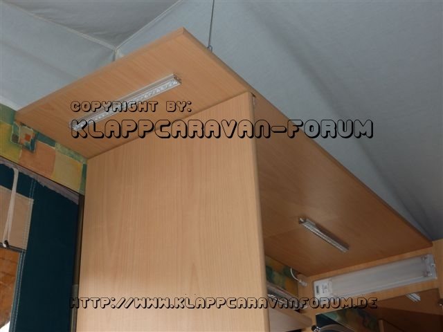

Da ich gerade im Bastelrausch war, mußte auch noch eine Beleuchtungsoptimierung eingebaut werden.
2949
Meine zusätzliche Regalbeleuchtung, die noch steuerbar über ein Dimmermodul und Handdimmer geschaltet ist.2946 2948

Was mich aber noch mehr interessiert: Was sind das für Leuchten im Regal? Sieht irgendwie aus wie Eine Reihe LEDs?
Wo bekommt man sowas?

Du hast einen Holzkasten über die Heizung gebaut zum Schutz.
Woher bezieht das Heizelement die Frischluft?
Gruß arminFalti

Hallo JollyJumper,
deine Warmluftheizung finde ich echt prima!!
Wie sieht es mit den Laufgeräuschen des Walzenlüfters ( ist doch einer ???) und der Heizleistung aus?
Könntest du mir noch den Link zur Thermostatsteuerung geben, die es doch sicher auch bei Obelink gibt.
Vielen Dank!

ct7 Fan hat geschrieben:Da ich gerade im Bastelrausch war, mußte auch noch eine Beleuchtungsoptimierung eingebaut werden.
Ich finde die LED-Streifen aktuell noch recht teuer, welche hast du verwendet?

Über die verwendeten LED-Leisten wird sicher jullyjumper noch eine Bezugsquelle schreiben, aber die gibts ja derzeit in allen Variationen.

Re: Heizungseinbau im Trigano Randger von jollyjumper
Beitrag von JollyJumper »
Hallo !
Erstmal DANKE an Udo für den Thread.
Zu Euren Fragen:
Die LEDs am Regal sind vollvergossene LED-Leisten in Aluminium 25 cm lang in warmweiß und bekommt man in der Bucht !
Der Holzkasten um die Heizung drummrumm ist dafür da, dass man bedenkenlos die Sitzbank vollladen kann. Frischluft
bezieht die Heizung von vorne.
Zu den Geräuschen. Ich habe noch nie leisere Lüfter mit diesen Ausmaßen gehört. Jeder Stand-Alone-Heizlüfter ist lauter.
Das Thermostat ist von conrad.
Die LED Leisten haben zusammen 25€ gekostet (fand ich jetzt nicht zu teuer) Der Dimmer mit 3 Handsender (2xBett, 1xEingang --- NOBEL :) )
hat nochmals 25€ gekostet.
Hoffe Eure Fragen alle beantwortet zu haben.
Bis dann Matthias.
