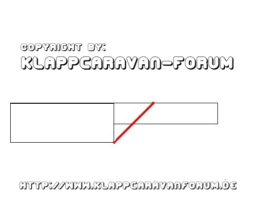

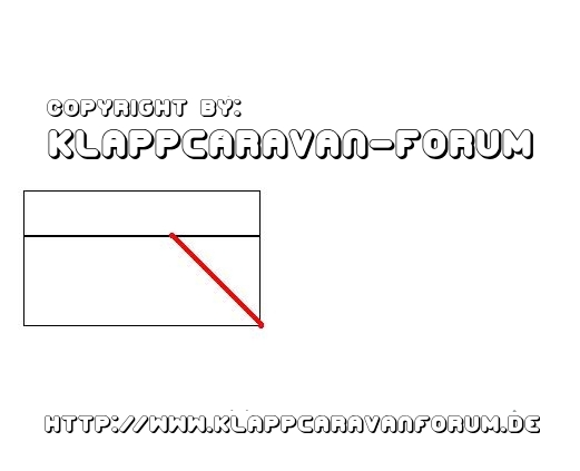

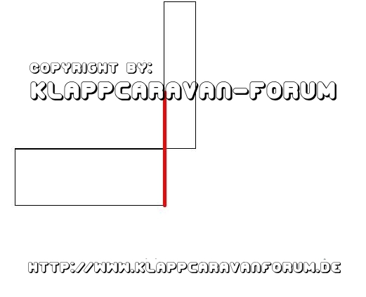

da an unserem Camptourist der Deckel recht schwer ist und weder meine Freundin noch ich sehr kräftig gebaut sind habe ich mir überlegt wie man das Aufklappen erleichtern könnte. Ich hab verschiedene Möglichkeiten durchdacht und wieder verworfen, hängen geblieben bin ich bei dem Einbau einer Gasfeder. Gasfedern werden hauptsächlich bei Autos an der Kofferraumklappe verwendet damit diese einen nicht auf den Kopf fällt.
Bei meinem Camptourist sollte sie möglichst so montiert sein, dass sie sowohl beim öffnen, als auch beim schließen hilft Kraft zu sparen. Um zu demonstrieren wie ich mir das vorstelle habe ich mit Paint einigen Skizzen erstellt. Diese sind nicht maßgerecht sondern sollen nur die Funktion verdeutlichen.
Geschlossen:
2614
Beim aufklappen:
2615
Geöffnet:
2616
Wenn der Deckel senkrecht nach oben steht (zweites Bild) ist die Gasfeder vollständig ausgefahren, wenn der Deckel vollständig geöffnet oder geschlossen ist (erstes und drittes Bild) wird die Gasfeder auf das 0,7-fache ihre Länge "gestaucht". Dies meiner Meinung nach die größte mögliche Stauchung.
Bevor ich nun anfange an meinem Falter rum zuschrauben wollte ich erstmal hören was ihr davon haltet.
Ist meine Idee überhaupt technisch gesehen richtig?
Gibt es sowas vielleicht schon in irgendeinen anderen neuen Falter oder hat sich hier jemand sowas schon mal gebaut?
Was müsste ich eurer Meinung nach vor dem Einbau noch beachten?
Freue mich über jede Antwort!
Gruß David
