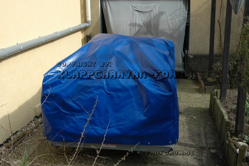

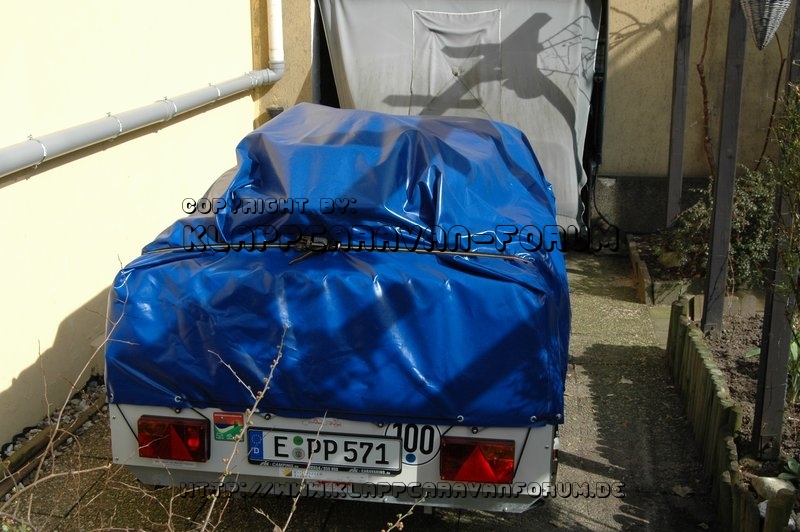

Sonderlösung - Transport auf der Plane des Falters (ohne Galerie):
Wer nur selten Fahrräder mit in den Urlaub nimmt, der kann es auch mit dieser Lösung von Norbert (Jugger64) versuchen. Dabei werden die Fahrräder liegend auf der Plane des Anhängers transportiert und man spart sich die Anschaffung einer Gepäckgalerie.
Vorbereitung der Räder:
Je ein Pedal entfernen. Rahmen mit Heizungsrohrdämmung (aus dem Baumarkt) schützen. Lenker und Hörnchen lösen, damit sie flach gelegt werden können.
Vorbereitung des Anhängers:
PVC-Belag (Baumarkt, Teppichladen) auf die Plane legen, um diese zu schützen.
Befestigung:
Zwei 5 m-Spanngurte mit Haken diagonal von Kurbelstütze zu Kurbelstütze.
Räder vorbereiten und Fahrplane schützen:
Räder aufladen und verzurren:
Weitere Plane drüber und diese mit Gurten fixieren:

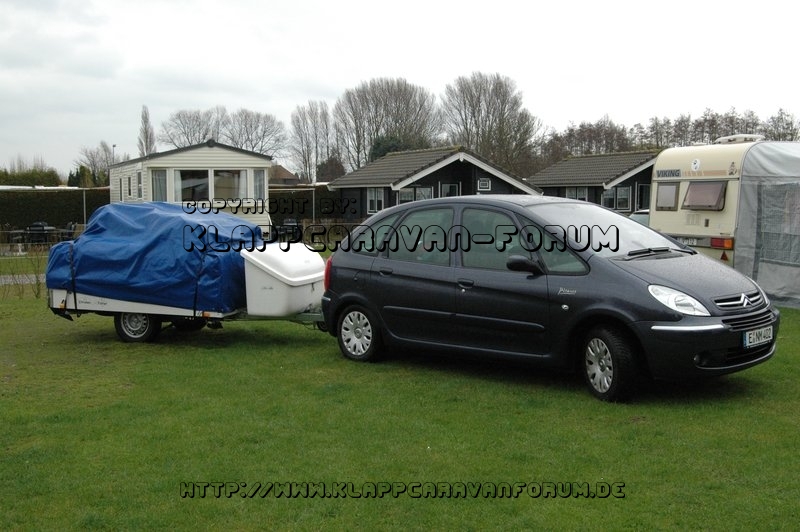

Ankunft auf dem Campinplatz (alles sitzt noch so wie es sollte):
- Keine Gepäckgalerie notwendig
- Bessere Aerodynamik und besseres Fahrverhalten als bei stehenden Rädern auf einer Galerie
- Es passen nur zwei Fahrräder auf den Falter.
- Vor dem Aufladen müssen die Räder entsprechend vorbereitet werden.
- Nach dem Abladen müssen die Räder erst wieder komplett montiert werden.
