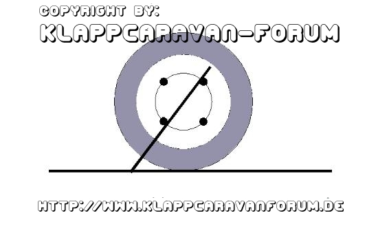

Eine andere Frage zum gleichen Thema:
Ich hatte beim Radwechsel das Problem, dass ich die Radschrauben nicht gelöst bekam, weil sich immer das ganze Rad mitgedreht hat. Beim Auto ist das ja kein Problem, das Eigengewicht des Fahrzeugs reicht - solange der Wagen nicht durch den Wagenheber angehoben ist - aus, um das Rad soweit zu fixieren, dass man die Radschrauben lösen kann, auch wenn sie fest angezogen sind. Beim Klappfix hingegen drehte sich das Rad immer weg, bevor die Schraube sich lösen ließ :cry:
Da mein CT6-1 ungebremst ist, läßt sich das Rad auch so nicht fixieren.
Ich habe dann das Rad im Radkasten mit einem Hebel fixiert, das funktioniert zwar, ist aber nicht wirklich eine elegante Lösung - vor allem nicht, wenn man das Ganze mal "on the road" und nicht in der heimischen Garage machen müßte.
Gibt es da andere Ansätze - Radwechsel vielleicht nur unter Vollbeladung im Urlaub :o

die einfachste Methode ist,Du klemmst zwischen zwei sich gegenüberliegenden Radmuttern-schrauben einen Montierhebel, der sich mit einer Seite am Boden abstützt.Das funst auch Offroad.

Hallo René und Rollo!
Vielen Dank für eure Tipps.
Einen Kunststoffkeil habe ich seit dieser Saison eh im Caravan und die Idee mit dem Montierhebel finde ich auch sehr gut - vielen Dank auch für die instruktive Grafik :)
