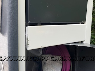

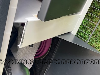

Die Bilder sind in der Galerie Faltcaravan--> Camplet--> sonstige Camplet Modelle zu finden.
Sie zeigen, wie die vorderen Ecken am Korpus aufgehen sowie das Mittelstück aus Grund- und Deckstrebe herausfällt. Das Bild mit dem Finger steht auf dem Kopf. Es soll zeigen, das zwischen der unteren Dichtung an der Heckklappe und Ober- bzw. Unterschale ein Spalt, trotz geschlossener Tür, ist. Denke hier muss das Scharnier neu justiert werden.
Mein nächster Schritt wäre den Küchenkorpus von der HTür abzumontieren. Warte aber noch auf besseres Wetter.

Hallo Ernst,
hier sind die Fotos, habe mir erlaubt, sie mal hierher zu setzen.
So direkt erkennen kann man da ja eigentlich nur, wie krumm und schief das alles dort hängt.
Über die Ursache läßt sich nur spekulieren ...
Die Behebung würde ich so in etwa angehen, wie in Deinem ersten Beitrag angegeben.
Wo erforderlich, neu vernieten bzw. verschrauben und ggf. mit Winkelstücken versteifen ...
Evtl. kann Dich dabei ein Metallbauer unterstützen?
Viel Erfolg!
