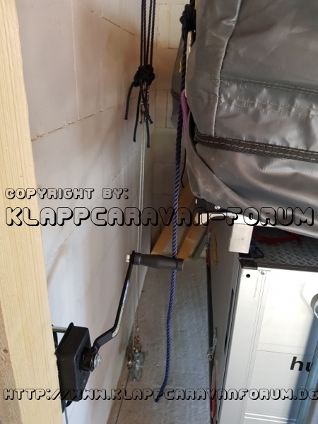

Inspiriert von diesem Forum, im speziellen von chang :dhoch: https://spw-3317.klappcaravanforum.de/viewtopic. ... 48#p126348 hatte ich unser Savannah auf einem Rahmen montiert.
Erst später viel mir ein, dass ja für so ein Zeltlift "Aufhänger" benötigt werden die ich irgendwie gar nicht eingeplant hatte :? . Durch Zufall beobachtete ich eine Verladung mit Hebegurten und schon war die Lösung geboren. Meine Gurte heben 1,5 t pro Gurt und waren Günstiger als gedacht.
Bild Bild
Die eigentlichen Schwierigkeiten fingen allerdings dann bei den Rollen an. Wie chang hatte ich ursprünglich Stahlseile auf Nylonrollen verwendet. Allerdings rieben die Seile innerhalb kürzestet Zeit die Rollen auf.
Metallumlenkrollen sind im Vergleich nicht wirklich günstig. So entschied ich mich an der Winde für Metallrollen und die Hebeseile durch Kunstoffseile zu ersetzen.
Bild Bild
So hat nun alles was das Zelt betrifft dort oben seinen Platz und der Anhänger ist für seine duale Nutzung bereit.
