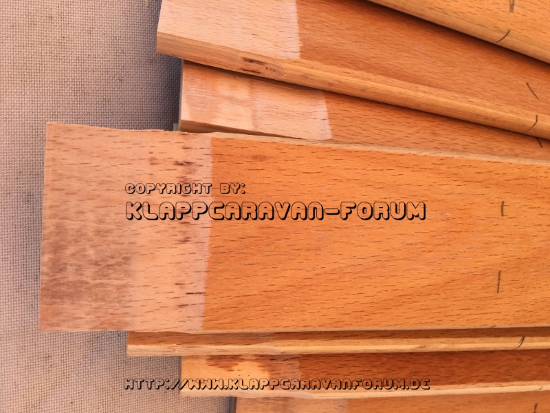

Eine Latte im Bett meines Sohnes ist einer ähnliche Überlastung zum Opfer gefallen und wir hatten mit dem Rost eh schon öfter Probleme. So musste mein Organspender erst einmal woanders aushelfen und ich habe das Bett komplett neu 'belattet'. Aber es blieben 8 Latten übrig. nach kurzer Inspektion am Falter war klar, dass der Bereich des Körperschwerpunktes in der Mitte getauscht werden sollte. Die Latten fühlten sich schon deutlich weicher an, wie die am Rand. Meine Hoffnung, dass die Latten nach dem Zusägen trotz ihrer etwas größeren Abmaße in die Aufnahmen passte wurde zerstört, aber ich hatte auch schon die Latten vom Junior mit dem Elektrohobel passend gemacht -also kam er kurzerhand wieder zum Einsatz und die Enden der Latten wurden zurecht gestutzt:
12531

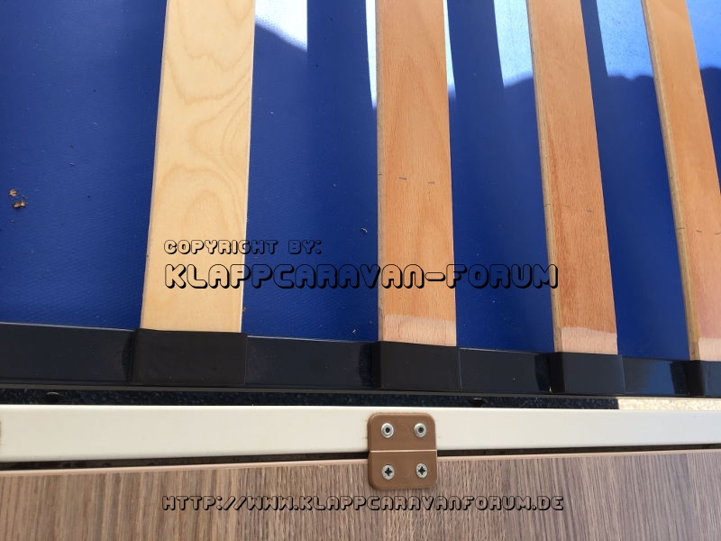

Und schon war der Einbau ein Kinderspiel und das Ganze sieht jetzt so aus:
12532
Fazit: Mit dem passenden Werkzeug ist das schnell und günstig gemacht und das Ergebnis gefällt mir. Wenn mir nochmal irgendwo passende Latten zulaufen, kann ich mir vorstellen das ganze Bett etwas auf mein Gewicht zu optimieren.
