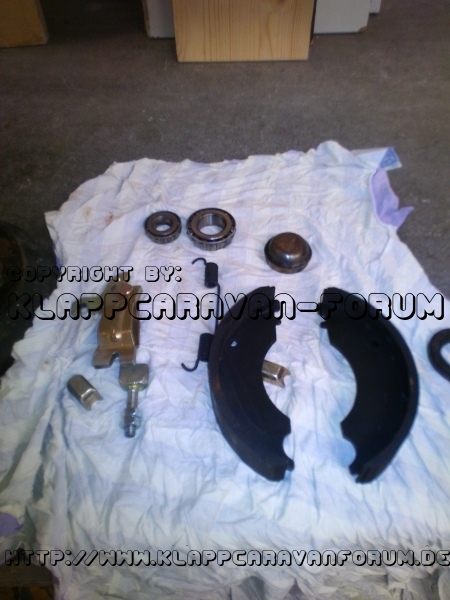

Was ich vorfand nach dem reinigen war sehr erfreulich. Bis auf die Radlager und die Stossdämpfer darf alles nach etwas zuwendung wieder an seinen Platz.
Als Bsp die eine Seite der Bremsenteile

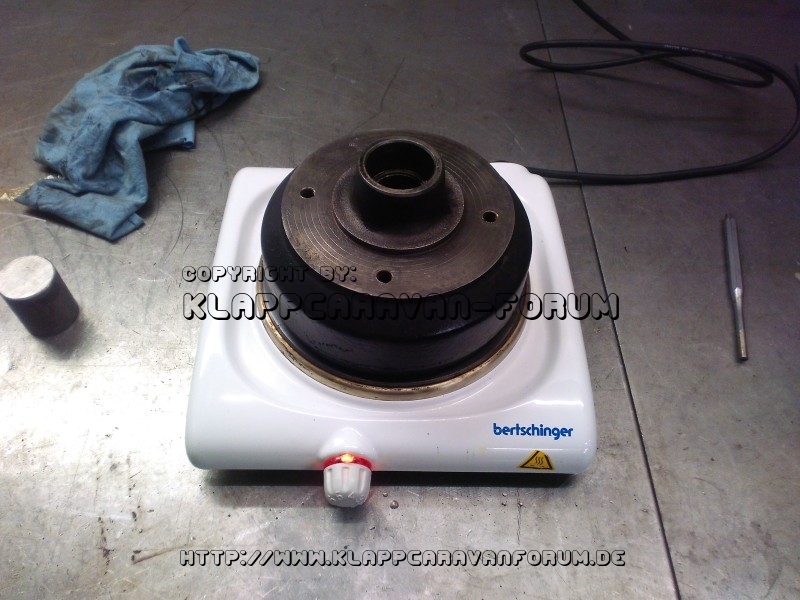

Während ich die Radlager vom Verpackungsschmoder befreie Heize ich schon mal eine Bremstommel auf. Das geht am Besten mit einer Kochplatte. Während die Trommel sich aufheizt kontroliere ich das sie sich gleichmässig heizt und warm ist. Das mache mit einem Infrarotthermometer
Anschliessen geht das ganze Auf die Presse. Vorsicht die Trommel ist ziemlich heiss. Passende Hülsen und Metallstücke zum Drücken rausgesucht und die 4 Lagerringe in die Zwei Trommeln mit vorsichtiger sanfter Gewalt reingedrückt. Das geht dank wärme wie ein Messer durch Butter.

Ich hatte aus dem Internet den Tipp die Lager mit Eisspray abzukühlen. Die fallen dann von allein in den Sitz. Hat bei der Simson wunderbar funktioniert und man braucht keine Presse oder sonstige Gewalt.

Testmichel hat geschrieben:Ich hatte aus dem Internet den Tipp die Lager mit Eisspray abzukühlen. Die fallen dann von allein in den Sitz. Hat bei der Simson wunderbar funktioniert und man braucht keine Presse oder sonstige Gewalt.
Gruß Tobias
Salut Tobias
Folgendes wurde mir geleert. Das Lager in die Gefriertruhe wenn vorhanden und die Trommel aufheizen. Aber in ermangelung einer Gefriertruhe habe ich nur die Trommel gewärmt. Vorsicht ist aber geboten bei geschlossenen Lagern. Die sollte man nicht Heizen weil sonst der eingebaute Plastikring kaputt geht.

Richtig, bei geschlossenen Lagern musst Du vorsichtig sein.
Das mit dem Gefrierschrank ist im Singlehaushalt unproblematisch. Einen halben Simson Motor mit eingebauter Kurbelwelle da rein legen ist bei mir für den Haussegen nicht förderlich. Da hilft Eisspray ungemein .

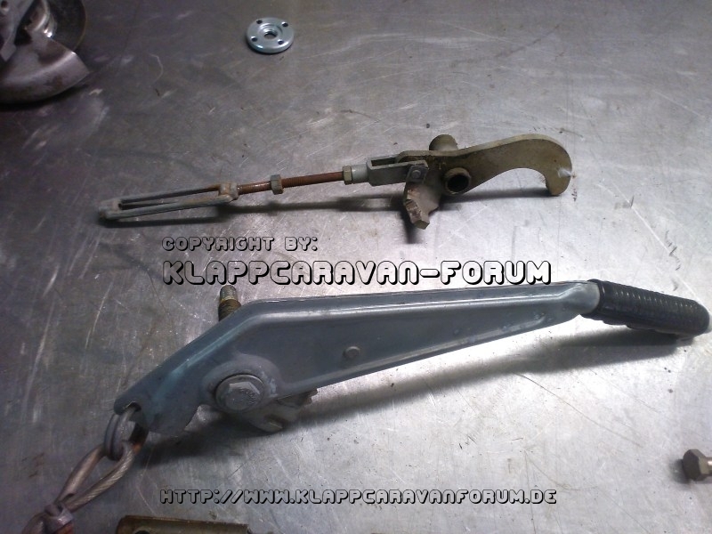

So weitergehts mit der Auflaufeinrichtung. Die gesammte Mechanik ist wohl etwas verharzt und hat wohl längere Zeit kein Schmierstoff gesehen

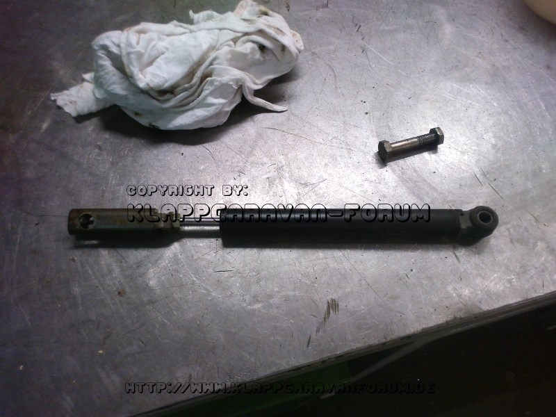

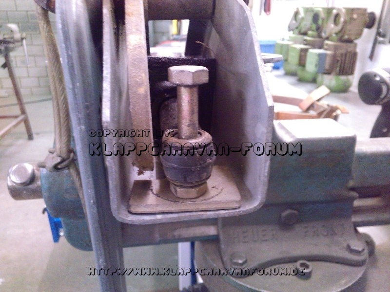

Auflaufdämpfer demontieren zuerst vorne die Kupplung abschrauben dann hinten die Schraube auf dem Bild lösen.Anschliessend den Dämpfer nach hinten rausziehen. Die Schrauben sammt Sicherungsmuttern kommen dann beim Zusammenbau neu
Anschliessend den Bremshebel abschrauben und zerlegen .
Dann die Zugstange nach hinten rausziehen vorher aber vorne da wo die Kupplung verschraubt ist alles sauber machen. Hier fehlt das Foto ich war schneller mit zerlegen als Foto machen :ichdoof:
