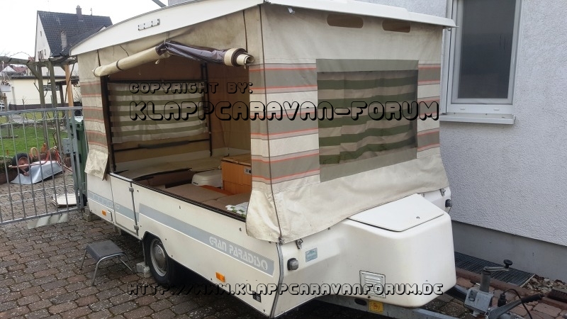

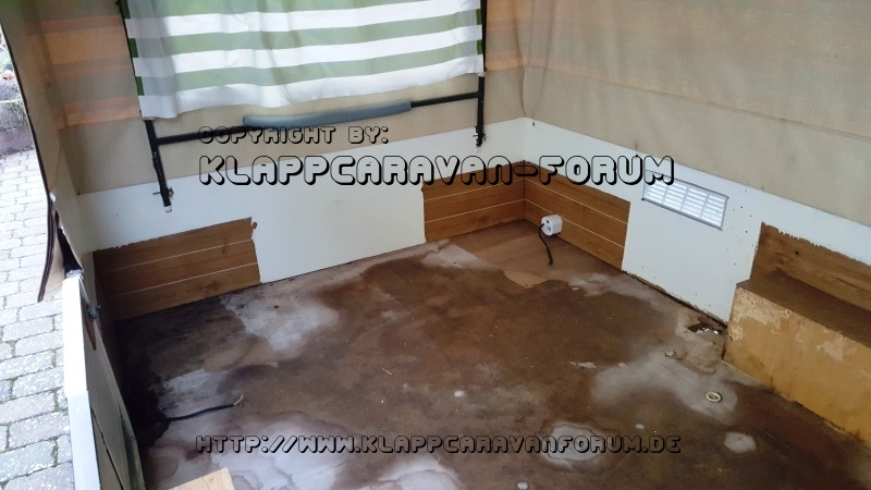

Hallo alle zusammen,
werde hier ein paar Beiträge über die Arbeiten am Paradiso aufführen.

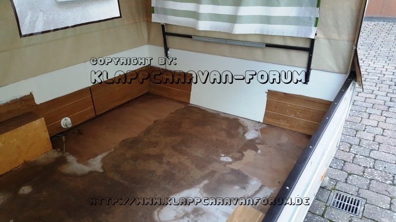

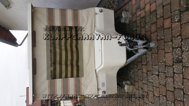

Ursprungszustand:

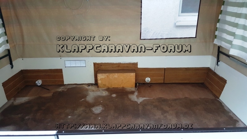

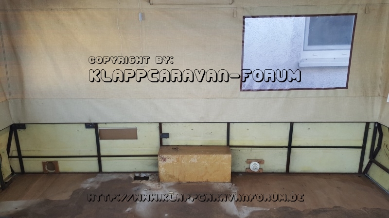

Hab ihn als erstes mal entkernt, da ich leider bereits aus Vergangenheit weiß, dass der Paradiso so die einen oder anderen Probleme mit sich bringt.

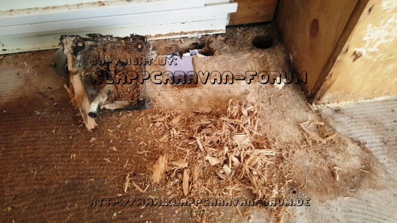

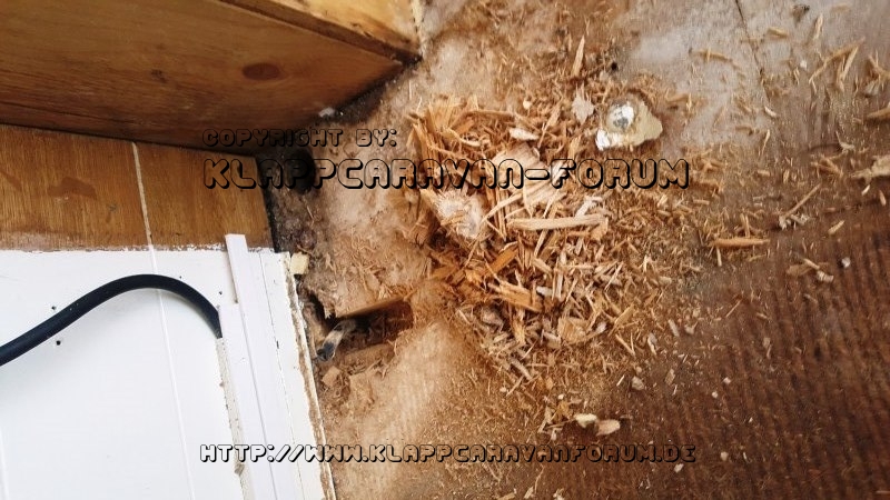

Leider musst ich gleich wieder im Bereich des Abflusses feststellen das er sehr weich ist.
Bin dann der Ursache nachgegangen von unten ist genau an der Stelle die alte Einspeisesteckdose.
Das Resultat... -.-
Nun muss ich erst mal schauen wie ich das mit dem Loch im Boden am besten bewältigt bekomme.

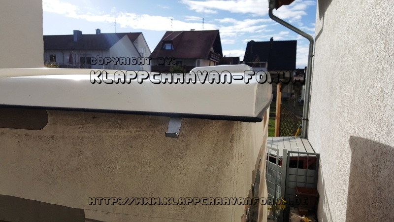

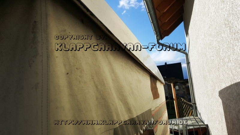

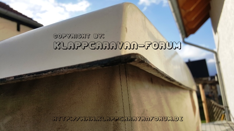

Die bereits bewehrte Erneuerung des Wasserablaufes durch Kantenschutz.
Vorher fehlte die Kante teilweise oder ganz. Dafür hab ich einfach die Reststücke entfernt und Sie durch neuen Kantenschutz ersetzt.

du bist aber mutig. Ich habe vor zwei Jahren einen ca. 20 Jahre alten Paradiso gekauft, würde gerne den PVC-Boden austauschen, habe aber nicht den Mut, weil ich Sorge habe, nichts mehr zusammen zu bekommen :udo:
Ich habe ein konkrete Frage zum Kantenschutz. Meiner ist fällig, Teile fehlen schon. Gestern war ich in Winterswijk, aber da gab es keinen.
Kannst du mir bitte sagen, wo du deinen bekommen hast?

Hallo Heidrun,
Also den Boden bekommst im Grunde ganz einfach raus, musst dafür allerdings die Boxen ausbauen, diese sind an den Verstrebungen meist mit Kreuzschrauben in die Bodenplatte gebohrt.
Der Boden ist ganz sparsam geklebt, wie auch auf dem Bild der Kleberückstände siehst.
Kantenschutz bekommst zum Beispiel bei Ebay https://www.ebay.de/itm/KS1-2S-10m-Kant ... SwV0RXut0-

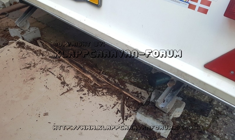

Bin inzwischen an mehreren Stellen am Paradiso am werkeln. Einerseits überleg ich noch wie ich das Loch zu mach des weiteren mach ich neue unschöne Entdeckungen.
Das ist wohl dadurch entstanden, da eine Holzleiste mit Panzertabe eingewickelt wurde und diese von Wasserablauf zu Wasserablauf am Paradisoende verbunden wurde und die Enden dann mit Silkon eingedichtet...
Auf jeden Fall musste ich jetzt erst mal So 2,5cm x 4 cm ( Bodenplattendicke ) entfernen da alles Faul ist. Hab es jetzt bis zur hinteren Plattenauflage am Rahmen entfernt.
Wie ich das genau Ersetze werde ich noch berichten wenn ich was gefunden habe.

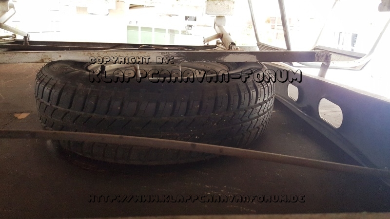

Zwar schön aber unbrauchbar empfinde ich das Reserverad beim Paradiso. Das wurde bei mir mit einer Konstruktion fest an die Bodenplatte gedrückt.
Hab die Komplette Halterung nun entfernt und das Reserverad mal genauer Betrachtet immerhin Profil gut nur dem Reifen auf 1987 würde ich nicht mehr vertrauen :lol

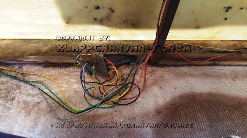

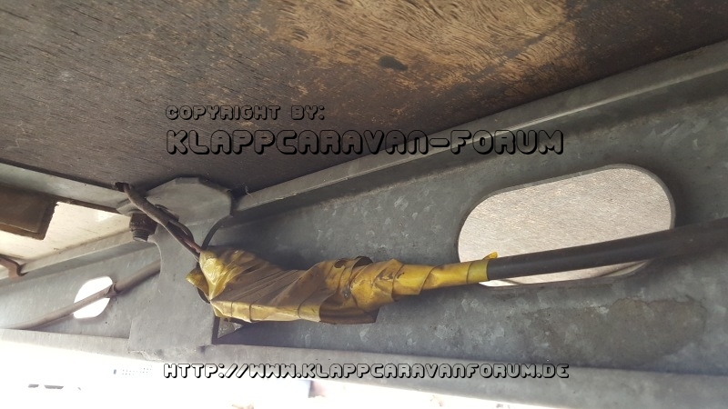

Was ich leider schon von meinem vorherigen Paradiso wusste "schau dir die Hängerelektronik an !"
Leider auch hier wieder ein Chaos.
11566
11567
11568
11569
Hab jetzt mal am Hinteren Teil angefangen die Kabel ins Innere geholt und das ganze Vernünftig angeschlossen und das Loch im Boden gestopft :idea: der Rest verschieb ich auf trockenere Tage...

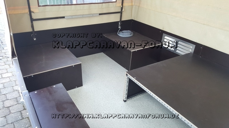

Was die Liegefläche im Paradiso angeht passe ich sie auf meine Verhältnisse an und mach mir aus Aluminiumprofil und Siebdruckplatten neue Lagerboxen und eine Fläche von 2000x1000 :hurra:
1900 ist mir leider zu klein !
Hier der Aufbau für die Seite in Fahrtrichtung links.

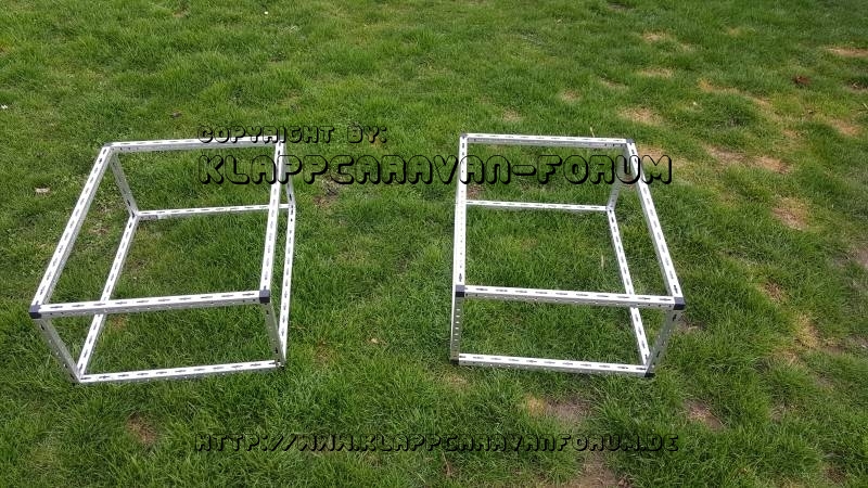

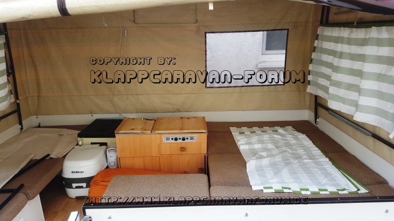

Zum Thema Sitzkisten hab ich mich ebenfalls wie auch beim Bett für die Aluminium Variante entschieden.
Dabei handelt es sich wiederum um das von Alfer Stecksystem mit 22,5mm Profilen.

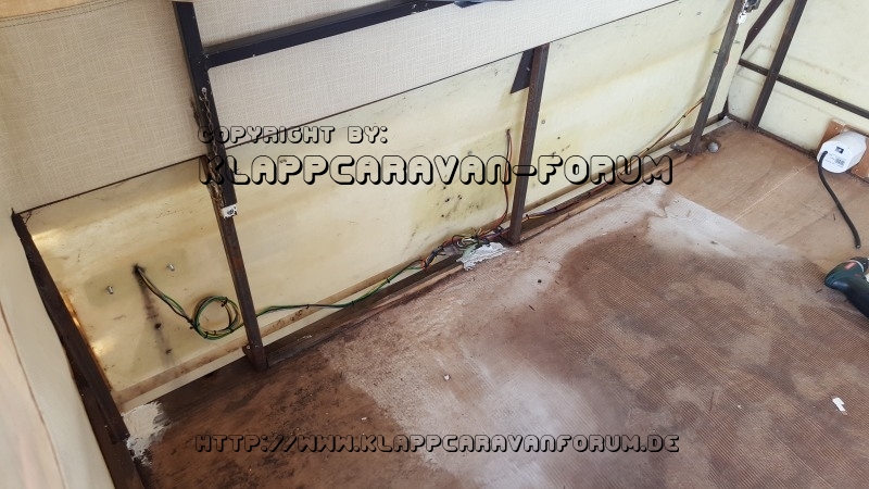

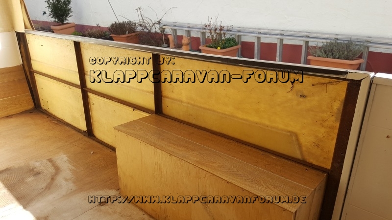

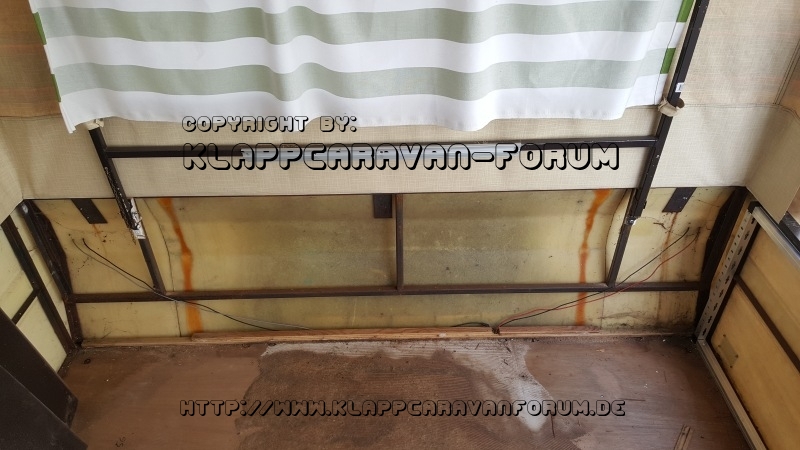

Nachdem ich an einer Stelle angefangen hatte die Innenverkleidung zu entfernen und gesehn hatte wie es dahinter aussieht wurde es nach und nach mehr, so dass ich am Ende doch die Komplette Innenverkleidung entfernt hatte.
Hier mal der Paradiso ohne Verkleidungen.
11585 11584 11583 11582 11600
Hab nun alles neu verkleidet und mich dafür für 3mm Siebdruckplatte entschieden. Diese gibts zum Beispiel als ganze Platte 2500x1250 für ~50€ bei Bauhaus.info
Die 9mm Platte mit der ich an vieler Stelle auch verkleidet hab gibts dort ebenfalls liegt da bei ~80€.
11592 11591 11593 11594
Beim Fußboden hab ich dieses mal keinen Designbelag mehr :o( Hab stattdessen einen PVC mit Filz Untergrund eingepasst.

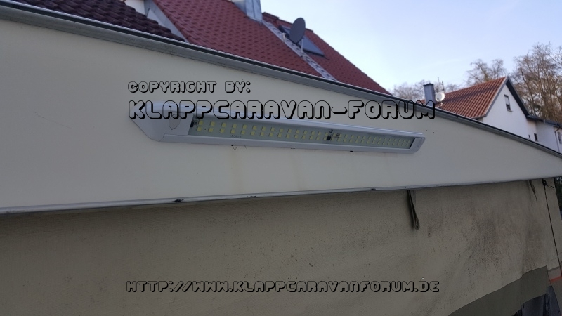

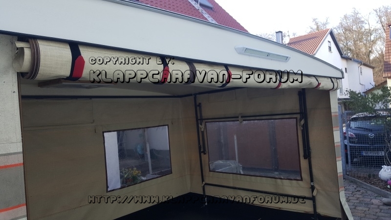

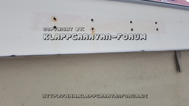

Da ich leider Löcher seitlich im Dach habe hab ich mich entschieden eine Lampe für das Vorzelt drüber zu setzten und die Löcher zu schließen.
11588 11590
Nachdem sich die Variante mit den Klettverschlüssen bei meinem früheren Paradiso bereits bewährte hab ich nun auch hier wieder darauf zurück gegriffen hier auf dem Bild sieht man dann die Seitenwand aufgerollt und befestigt.

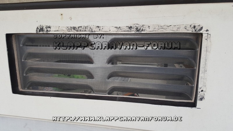

weitere Altlastenbeseitigung war die Lüftung die eigentlich für den Kühlschrank gedacht ist. Ganz beseitigen und das ganze schließen ging leider nicht.
Also hab ich hier sogar eine größere Öffnung eingebaut da ich diese mit der "Winterschutzabdeckung" verschließen kann. Diese kann man bei http://www.Obelink.de zu einem vernünftigen Preis ~32€ kaufen.
Dometic Lüftungsgitter LS 200 weiß hab ich dafür genutzt. Von innen hab ich mir da ein Lüftungsgitter geholt da ich sonst keine Idee hatte wie ichs sonst verkleiden kann.

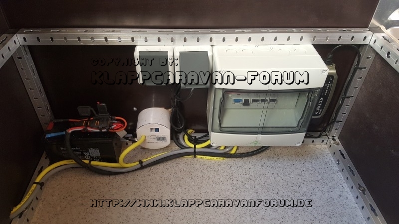

Bei der Spannungsversorgung hab ich mich wieder für das Ctek zur Ladung der kleinen 7,2AH Batterie entschieden die für einige Stunden dann die LED Beleuchtung versorgen kann.
Desweiteren hab ich FI und Sicherungsautomaten zur Absicherung der Aussen und Innensteckdosen eingebunden.

hättest Du von dem "festgeklemmten Reserverad" noch ein paar Bilder? Vor allem wie das am Rand fixiert war (ist) ich habe die selbe Vorrichtung und überlege jedes Jahr (seit 10) wie ich damit mein Reserverad fixieren könnte.
Ulf
CD1986
Beiträge: 217
Registriert: 15.04.2013 16:19
Zugfahrzeug: VW Passat CC 2011
Camper/Falter/Zelt: Nichts verfügbar
Wohnort: 76751 Jockgrim
Re: Gran Paradiso 1987 345 VI
Beitrag von CD1986 »
Das Reserverad was dabei war war aus dem Jahr 1987 xD und die Befestigung laut TÜV nicht zulässig.
Aber viele bauen sich eine mittige Aritierung für die helfe und klemmen es an den Unterbau des Paradiso. Befestigt am Stahlbau.
Und dann solltest es prüfen lassen das kein böses Erwachen beim TÜV erfolgt.

Innen geht rund rum eine Leiste am Dach mit der auch die LKW Plane befestigt ist diese hatte ich erneuert (Siebdruckplatte genommen und in 1-1,5cm dicke streifen geschnitten. Die gibt's beim Bauhaus bei uns in große Größen zu fairen Preisen.)
Damit hab ich dann die Klettbänder befestigt.
