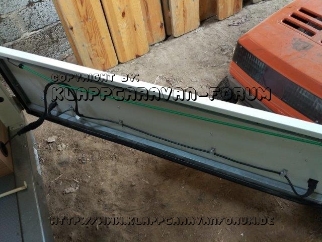

Befürchtung, das der Stecker der Heckklappe kaputt geht beim schließen:
11162
Einfach nur ein Expander, der Verhindert dass der Stecker im eingesteckten Zustand über die Unterkante ragt, und beim Schließen beschädigt wird. (das ist vom Hersteller nicht schön gelöst)

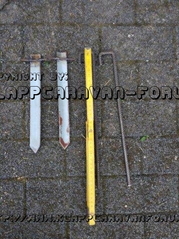

Eigenbau-Heringe:
11161
Die linken hat mir jemand ohne Querstreben gegeben, diese habe ich dann einfach angeschweist. nur als Problemlöser bei Losem Boden, ich hab auch nur 20 oder so.
Die rechten hab ich aus 8er Moniereisen gebogen. Wieso 8er Moniereisen? Weil ichs umsonst bekomme, Stabil, die Riffelung guten Halt im Boden bietet, und auch mal ein Steinchen im Weg sein Darf, 1500g Fäustel sei dank. ich hab mir ca 50 +- gemacht. Kann man auch mal woanders verbauen.
Allerdings hab ich mir auch noch n Heringszieher gebaut (ebenfalls aus Moniereisen), da ich den gekauften nicht traue. Davon hab ich aber kein Bild gemacht.

Herringe aus 8mm Baustahl habe ich mir auch gebaut. Das sind in meinen Augen die Besten und Stabilsten Herringe die ich je hatte.
