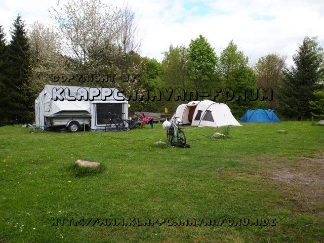

Angefangen hat es bei uns im Herbst 2012, da haben wir unseren Klappi bestellt und im Frühjahr 2013 dann bekommen. Unser erstes Probe- Wochenende mit Freunden in der Eifel bei nachts ca. 3 Grad, haben wir erstaunlich gut überstanden (im Gegensatz zu unseren Zelt- Freunden).10693

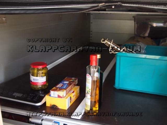

Dann gingen die ersten Basisarbeiten los. Mein Mann hat vor dem ersten größeren Urlaub den Küchenblock gebaut. Bis auf die Lackierung war er rechtzeitig fertig und sah dann so aus:
10682 10685
Die Beine sind mit Bettbeschlägen versehen und dadurch abnehmbar, der Korpus wird dann längs in den Hänger geschoben. Die Kugelenden der Handtuchstange sitzen auf Rundhölzern und lassen sich herausziehen, so kann die Stange in die 2 Beine geschoben werden.

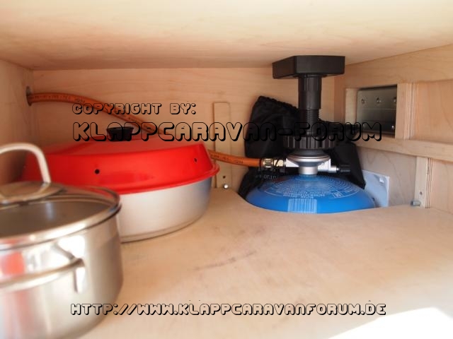

Befestigung der Gasflasche: Unten mit einem „Innenring“ aus aufgeleimten Holzklötzchen, die die Flasche nicht rutschen lassen, von oben kommt ein höhenverstellbarer Korpusfuß aus dem Baumarkt und klemmt sie fest.

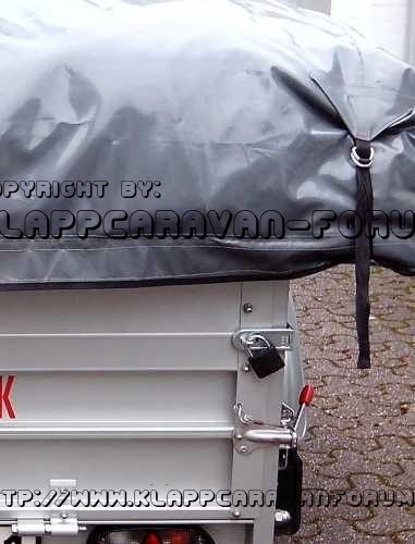

Im Sommerurlaub musste dann der Akkuschrauber mit und ich habe noch 2 zusätzliche Stützen vorne angebracht, ein zusätzliches Schloss an der Klappe, und Gleitschienen für den Küchenkorpus.
10690 10689 10696
