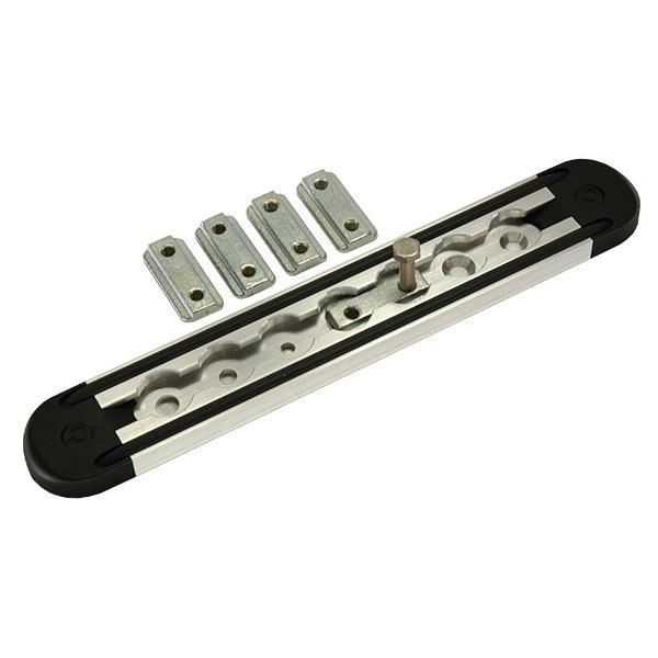

ich würde das Gewicht auch mit Stützen abfangen und als Wandbefestigung Airlineschienen nehmen. Die kannst Du mit Sika ankleben und zusätzlich mit Edelstahlschrauben verschrauben, das hält immer. :dhoch:
