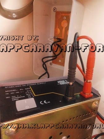

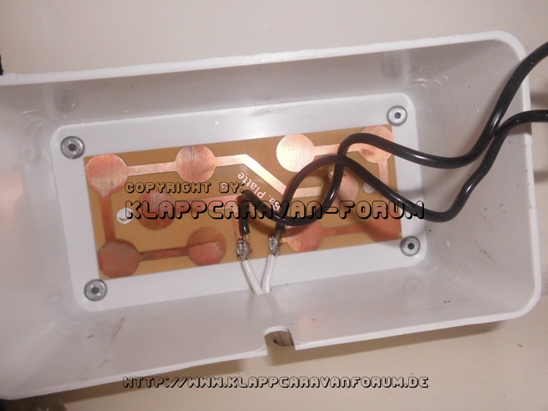

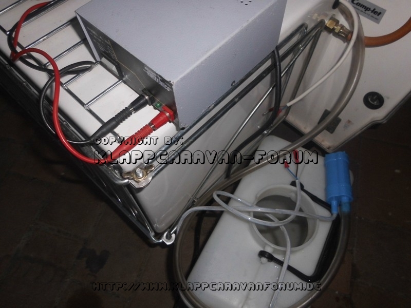

in unserem gebraucht erworbenen Camp-let Concorde (1998) war bereits ein Netzgerät für die Wasserversorgung verbaut. Evt. Eigenbau ... jedenfalls gab es im
Batteriekasten ein Anschlusskabel, das zu einem Netzgerät führt:
Ansicht Batteriekasten:
Anschlusskabel führt ins Netzgerät (Wandler auf 12 V):
Die Tauchpumpe sollte mit dem Anschlusskabel rechts von der Küche verbunden
werden, damit der Start-Stop-Schalter der Armatur anspringt:
Leider hat das beim Testen nicht funktioniert. Da müssen wir wohl noch
auf Fehlersuche gehen.

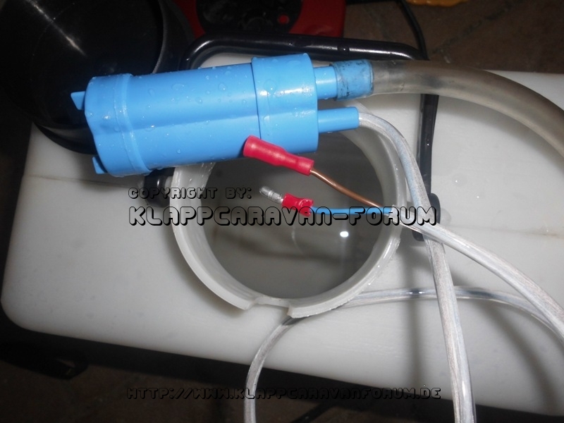

Zwischenzeitlich haben wir mal schnell die Klemme an der Tauchpumpe getauscht:
um dann die Tauchpumpe mal direkt am 12V-Netzwandler anzuschließen:
Das Ergebnis: Wasser fließt durch Strom. Jedoch im Moment nur über
den Ein- und Ausschalter des Netzgerätes:
LG, Mike

Hallo Mike
Super, vielen Dank für Deine Fotos. Da bin ich schon mal froh zu sehen, dass so etwas geht.
Zwei Fragen noch dazu:
- auf dem ersten Bild, sind die Anschlüsse des schwarzen Kabels gesteckt oder angelötet?
- hast Du mal ausprobiert, ob der Betrieb der Wasserpumpe auch mit Batterien noch funktioniert?
Ich möchte es eben so einrichten, dass ich sowohl mit Strom wie auch mit Batterie die Pumpe betreiben kann, aber natürlich nicht gleichzeitig.
Nick

Hallo Nick,Canadian hat geschrieben:
a) die Kabel sind angelötet; aber wie geschrieben es funktioniert im Moment über diese Kabel nicht; warum ist noch unklar. Im Moment hänge ich die Pumpe direkt am Strom/12-V-Wandler an und es geht
über den Ein- u. Ausschalter des Wandlers. Das Kabel wird dann gar nicht benötigt. Evt. mache ich die Not zur Tugend und bringe eine Fußschalter (über Steckdose) an den Wandler an und kann dann komfortabel das Wasser per Fußdruck ein- und ausschalten. Evt. spare ich mir dadurch gleich mal die Fehlersuche ...
Ungefährt sowas: https://www.google.at/search?q=steckdose+fussschalter
b) Lt. Händler vor Ort soll auch in dieser Kombination noch die Batterie funktionieren. Habe das aber nicht ausprobiert und habe es auch nicht vor, da wir nur strombetrieben campen und deshalb keine Batterie anschaffen.

Das mit dem Batteriebetrieb möchte ich offen halten, da wir in den Ferien rumreisen und so damit rechnen müssen mal ohne Strom auszukommen. Ich habe auch für die Kühlbox jeweils die nötigen Installationen für Gasbetrieb dabei.
Ich hatte natürlich gehofft dass es eine Möglichkeit mit Stecker gibt. Nur habe ich diese bei meiner Installation nicht gesehen.
Ich habe auch einen anderen Stromwandler. Werde ich nächster Zeit mal meine Version ausprobieren und dann hier posten. Nochmals vielen Dank für Deine Hilfe.
