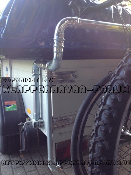

Unser dog hat jetzt einen Heckträger für unsere Fahrräder .
Der Träger bleibt montiert steht dann im Vorzelt und bekommt ein Brett und wird dann als Highboard genutzt .
Die Heckklappe lässt sich dann auch noch öffnen .

Also das dabei die Rücklichter so stark verdeckt sind gefällt mir garnicht.Wieder einer wo man nicht sieht wohin er abbiegen will.
Is nich böse gemeint,aber als LKW Fahrer siehst du da mal nix.
Grüße, Michael
Re: Heck Fahrradträger am 3 dog
Das wir auch der Rennleitung IMHO nicht gefallen.

Die Idee mit den Pressfittings könnte glatt von mir sein :dhoch: :mrgreen:
Aber das Teil könnt ihr so nicht benutzen.Da ist der Ärger mit der Rennleitung schon vorprogramiert.Rücklichter und Nummernschild dürfen von der Ladung nicht verdeckt werden.
Deshalb sind ja auch an den Kupplungsfahradträgern extra Nummernschild und Beleuchtung dran.
Außerdem ein fachlicher Tip. Die beiden T-Stücke auf denen die Räder hängen werden so nicht lange halten.Die Pressverbindungen halten zwar axial sehr große Belastungen aus aber auf Drehung wie bei eurem Träger halten die nicht allzuviel.Das wird locker.

Die zwei Räder die da zu sehen sind , waren nur zum Test drann .
Die richtigen Räder haben andere Stangen wie das Rennrad und das bike unseres Sohnes und kommen etwas so höher.

eine schöne Möglichkeit, Fahrräder zu transportieren und gleichzeitig nicht die Stützlast über zu strapazieren! :dhoch:
Röhricht hat geschrieben:Rücklichter und Nummernschild dürfen von der Ladung nicht verdeckt werden.
Wäre es dann nicht möglich, eine Lichtleiste, an die man auch ein Nummernschild befestigen könnte, zusätzlich geschickt an den Träger anzubauen? (Ich versuche vergeblich, hier einen URL-Link zu positionieren. Suche deshalb mal bei Amazon nach "Anhänger Lichtleiste")
Röhricht hat geschrieben:Außerdem ein fachlicher Tip. Die beiden T-Stücke auf denen die Räder hängen werden so nicht lange halten.Die Pressverbindungen halten zwar axial sehr große Belastungen aus aber auf Drehung wie bei eurem Träger halten die nicht allzuviel.Das wird locker.
Würde es helfen, an der Verbindungsstelle zusätzlich einen Bolzen oder eine Schraube oder Nieten durch zu stecken?

Sorry, aber das geht mal garnicht. Das oist hochgradig unverantwortlich. (UNd beleidigt nebenbei jeden, der so was in vernünftig konstruiert hat!)
Du gefährdest in erster Linie andere... Mich erinnert das an eine Weltuntergangsmaschiene.
-Kennzeichen? NIcht lesbar (OK; ist kein Sicherheitsmangel...)
-Leuchten abgedeckt
-Pressfitting, die tragene Aufgaben übernehmen? Das ist wie anschnallen mit Kreppband...
-das alles tragen die Handkurbeln an der Seite ohne Sicherungsseil... Ohen Kontrolle ob es fest ist.
-Fahrräder ungesichert? Geht garnicht...
Pressfittunsg sind nicht mal verdrehungsfest!
Sorry, aber wenn ich bei der Rennleitung wäre und sowas sehen würde, würde ich mit höchster Motivation jegliche Register ziehen, um dieses Gefährt aus dem Verkehr zu ziehen und Dir alle möglichen Strafen aufzubrummen. Das geht mal garnicht. Sorry, aber damit zeigt der "Konstrukteur" keinerlei technisches (und verkehrstechnisches) Know-How. Damit sind Unfälle vorprogrammiert. Das ist schlimmer als ne Waschmaschiene auf dem Dach.
(...da erwartet man das runterfallen...)
