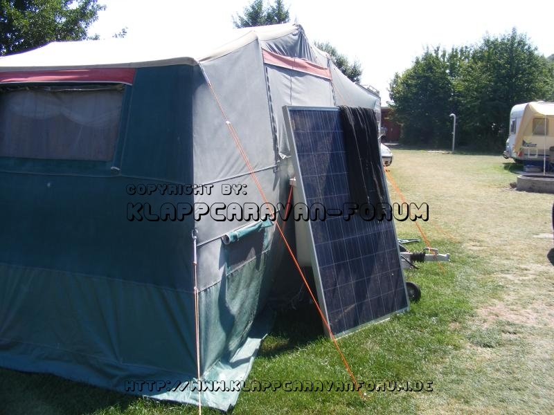

So Leute,
nun ist meine Autarklösung durch Zufall fertig.
Jetzt nicht lachen aber wenn der Campingnachbar noch von einer Messe ein Solarpenel und das dazugehörige Zeug zuhause rumliegen hat und zufällig Mitte der Woche schnell noch mal nach Hause muss sollte man zuschlagen. Siehe hier
Ich gebe zu das ganze ist etwas überdimensioniert
aber wer hat der hat. Das Solarpenel passt wunderbar auf den gefalteten Trigano.
Das Penel läd nun die 78 Amper Autobatterie im Deichselkasten über den Wandler auf und im Hauptwagen hängt dann die Anzeige die den Ladestrom und den Zustand der Batterie anzeigt. Wie schon gesagt ist das ganze etwas groß geraten aber zu dem Preis bekomme ich nicht mal was kleines und man kann es noch für den Garagentorantrieb zu hause nutzen.
Nun den meine Lösung ist fertig und jetzt wird keine Absorberkühlbox mehr angeschafft jetzt wird alles über 12Volt geregelt..
Tschau Florian

- Röhricht
- Beiträge: 727
- Wohnort: Vogtland
Re: Energiestation
IST JA SOWAS VON SPITZE
Mit dem Ding und nem passenden Wechselrichter kannst du auch gleich den Kühlschrank von zuhause mitnehmen
