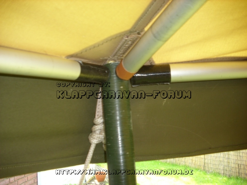

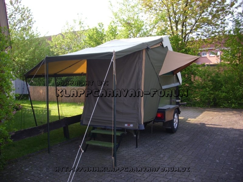

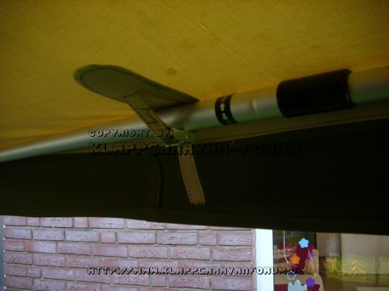

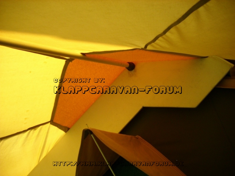

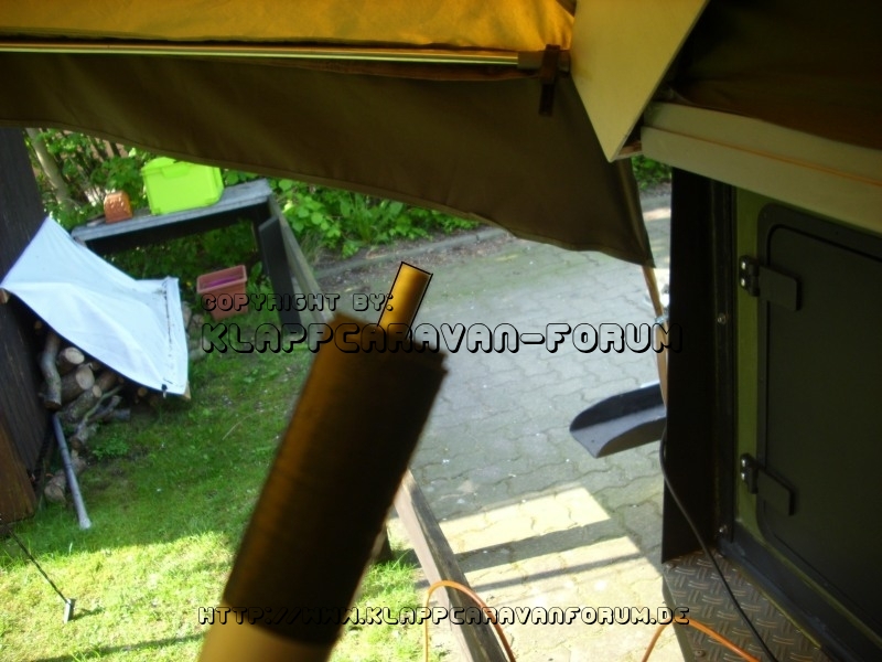

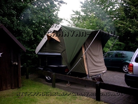

hier jetzt mal die Bilder von Rollo:
86848679 8680 8681 8682 8683

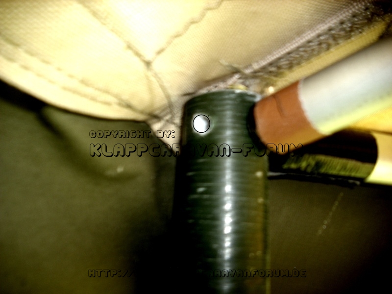

Bild Bild Bild Bild Bild
Da hast du echt ein schönes Stück Arbeit geleistet!
Was sind das für Stangen am Vorzelt?
Mit respektvollen Grüßen
Re: Umbau-Projekt vom Falter zum Hubdach Klappfalter
das sind Stangen aus Gfk aus Bundeswehrrestbeständen, die sind bei e-bay günstig zu bekommen.

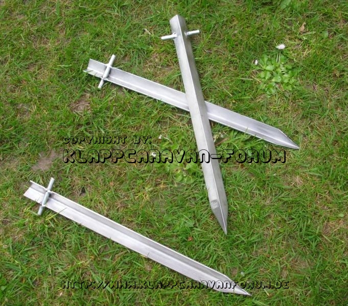

heute habe ich aus Resten VA- Winkel 3 Sturmhäringe gebaut, 40 cm lang sollte auch im Norden reichen :zwinker:
Bild kümmt nach
Hier die selbstgebauten Sturmhäringe von Roland.
8742
awh2cv
Beiträge: 1420
Registriert: 09.02.2008 18:01
Wohnort: Dielheim
Beitrag von awh2cv »
Will ja nich Meckern Rollo
Die sollten in Sand super halten.
Wenn du sie aber mal mit dem Hammer
eintreiben musst, solltest du oben noch eine Platte
drauf schweißen, weschen der Druckverteilung.
Is nur ein Vorschlag, und für reine Sandverwendung nich nötisch.
mit beratenden Grüßen
jo wenn ich noch ein Stück 40 er VA finde ,dann mog wie dad. :dhoch:
