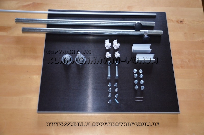

Teile:

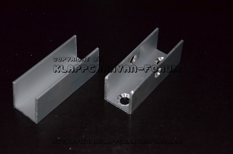

U-Profile bearbeiten
Die U-Profile dienen der Befestigung der Stützstangen. Von dem 1 m langen konfektionierten eloxierten Alu-U-Profil schneide ich 2 Stücke von je 7 cm Länge ab. In jedes werden für die Befestigung auf der Platte 2 Löcher in den Boden gebohrt und angesenkt, damit die Senkkopfschrauben nicht mehr heraus gucken. Jetzt wird noch quer durchgebohrt für die Aufnahme der Stützstangen.
Stützstangen
Zur Abstützung brauche ich 2 teleskopierbare Stangen. Ich habe mich für Dachauflagestangen aus Stahl 22/19mm – teleskopierbar von 80 bis 120 cm entschieden. Ich habe sie gekürzt. Neues Maß: 55 – 95 cm. Oben muss ich sie etwas zusammen drücken, weil das Alu-Profil nur ein Innenmaß von 21 mm hat. An einer Seite des oberen Endes muss die Stange noch abgerundet werden, damit sie eingeklappt werden kann. Jetzt kann die Stange mit M8-Schraube und selbstsichernder Mutter am Profil befestigt werden. Da ich schon Teile für eine meiner ersten Ideen zur Arbeitsplatte besorgt hatte, hatte ich auch schon 2 Rändelschrauben, mit denen ich jetzt die Flügelschrauben ersetzt habe. Nutzen: besseres Handling und sieht gut aus. Sämtliche Bohrungen und Senkungen wurden mit der Ständerbohrmaschine gemacht. Als Füße dienen zwei Kugelgelenkfüße, die für einen sicheren Stand sorgen, ohne den Teppich kaputt zu machen. Diese Füße sind von Eurotrail und im Durchmesser zu klein, um in der Stange zu halten. Die Gewinde der Füße habe ich deshalb stramm mit Leukoplast umwickelt. Jetzt sind sie so stramm drin, dass ich sie mit einer Zange reindrehen musste.
Die Platte
Ich verwende eine 24 mm dicke, wasserfest verleimte Siebdruckplatte. Diese passt optisch hervorragend ins Gesamtbild. Im Baumarkt konnten wir sie uns millimetergenau zuschneiden lassen. Außerdem haben wir ihr einen alufarbenen Umleimer gegönnt. Auch der wurde uns im Baumarkt rundherum mit einer Spezialmaschine angeklebt. Dafür, dass ich nicht ein bisschen Arbeit in die Platte stecken musste, fand ich den Gesamtpreis von 25 Euro inklusive Umleimer anbringen für angemessen.

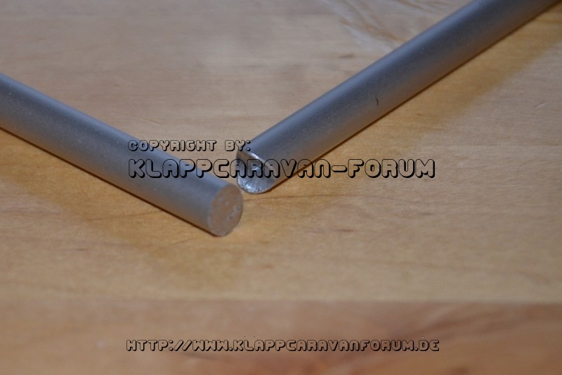

DIY-Handtuchhalter
Wie ich bereits erwähnte, hatte ich schon Teile für eine später verworfene Idee besorgt. Dazu gehörte auch eine 1 m lange und 8 mm starke Alustange. Lange wusste ich nicht, was ich damit anfangen sollte. Bis die zündende Idee kam, daraus einen Handtuchhalter zu bauen. Zunächst werden zwei 8 cm lange Stücke zugesägt. Diese Teile werden zur Hälfte in die Front gesteckt. Jetzt kann ich messen, wie lang die Stange genau werden muss. Und zwar muss zwischen den Mitten der heraus schauenden Stangen gemessen werden. Dieses Maß wird auf die Stange übertragen. Wieder mit Hilfe der Ständerbohrmaschine und einem 8 mm Bohrer habe ich die lange Stange an beiden Enden so bearbeitet:
Die so entstandene Stange umfasst so zu sagen die kleinen an den äußeren Enden halb. Damit die Stange nicht abrutscht muss sie an den beiden kurzen Stücken befestigt werden. Und jetzt kommen die Bildernägel ins Spiel! Der Kopf wird jeweils abgesägt und es werden zwei ca. 4 mm lange Stifte gebastelt, für die entsprechende Löcher in die lange und die kurzen Stangen gebohrt werden. Hält! Super stylischer Handtuchhalter für 2-3 Euro statt für mindestens 20 Euro!
Zum Schluss die kurzen Stücke aus der Platte ziehen und alles zusammengesteckt wieder in die Platte stecken. Zusammen mit den kurzen Stäben habe ich jeweils ein dünnes Stück Draht mit ins Loch gelegt, um etwas Widerstand zu haben. Das reicht, um die Stäbe fest genug im Loch zu halten.

Teile:
Stützstangen
Die Platte

DIY-Handtuchhalter
