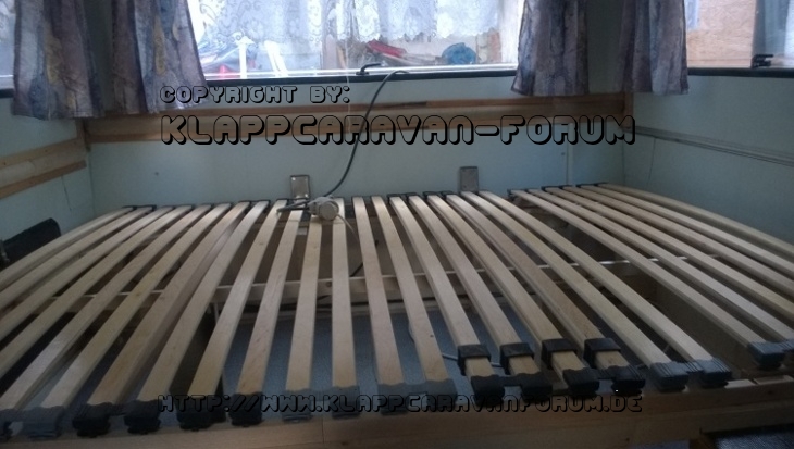

So jetzt zum Innenleben.
Die Wände haben wir neu Tapeziert
Nachdem beim TÜV soweit alles glatt ging, habe ich mich mit der Inneneinrichtung beschäftigt.
Die Schränke und Heizung wieder eingebaut, Rohre der Heizung neu verlegt, sowie die Stromversorgung 230 und 12V erneuert.

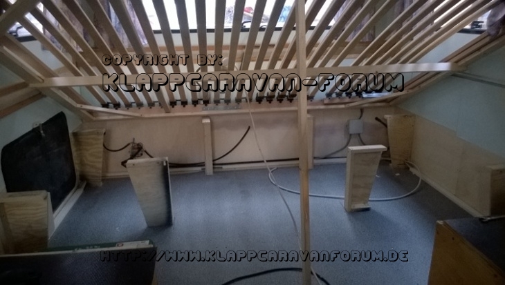

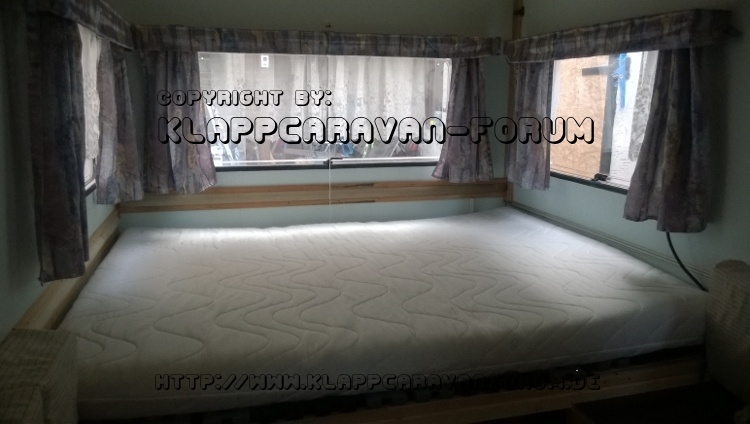

Im hinteren Teil haben wir uns dazu entschlossen ein Fest Bett einzubauen. Das Bett hat ein Maß von 1,87x1,40m
Das Lattenrost und die Matratze sind aus der Norma.
Das Lattenrost und die Matratze wurde auf das benötigte Maß gekürzt.
Der Unterbau ist so aufgebaut, das man das Bett anheben kann um den Stauraum zu nutzen.
Vor dem Bett sind 2 Sitzgelegenheiten, wo Jutta noch die Polster anfertigen muss, wenn es mal schlechtes Wetter sein sollte.
Ein Tisch ist noch in Planung.
Das Lattenrost:
mit Matratze:
Gruß Achim
PS: Auf dem Bett liegt man gut

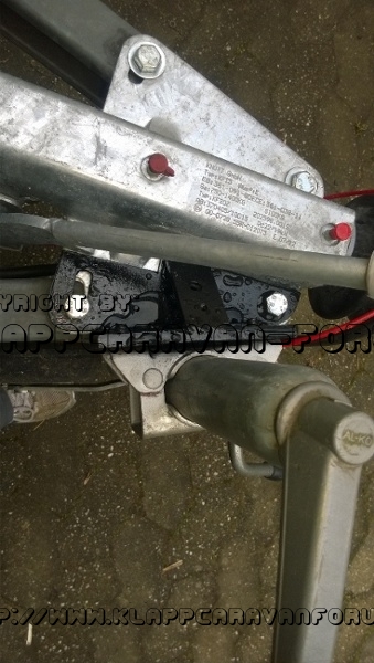

dies ist eins der letzten Bilder die den Wiederaufbau betreffen. Was jetzt noch kommt ist jedemenge Kleinkram.
Alexander hat mir die Grundplatte für das Bugrad angefertigt.
An die Grundplatte wurde die Halteplatte für den Klemmhalter des Bugrades angeschweist und mit einer Diagonalstrebe verstärkt.
Das Ganze wird mit der Zugeinrichtung an die Deichsel verschraubt.
Gruß Achim

wieso musste denn diese Zusatzkonstruktion für den Klemmhalter des Spornrades her? Gibt es keine Bohrungen für den Klemmhalter an einem der Deichselholme?

hätte ich die Auflaufeinrichtung mit der Halterung für das Stützrad geholt, gibt es Probleme mit Flaschenkasten, da die Halterung innen nach hinten angebaut ist.
Gruß Achim

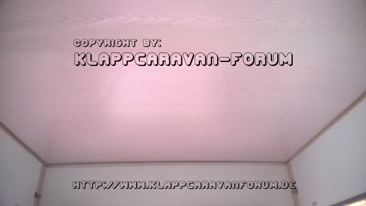

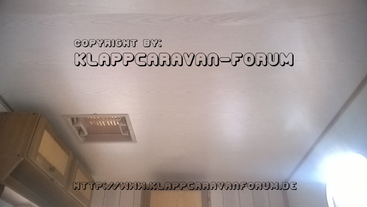

ich habe Heute mit Jutta den Versuch gestartet die Decke des Esterel zu verschönern.
Dazu haben wir DC- Fix in weißes Holzdekor verklebt.
Ob es hält??
Seht selbst:
und
Es wurde noch die Eckewinkel wieder Blau lackiert.
und so langsam juckt es die erste Tour zu machen. Vielleicht Mittwoch bis Ostersonntag auf leine Tour gehen.
Gruß Achim
