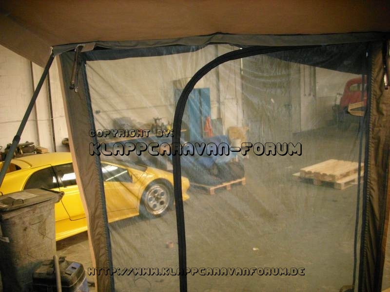

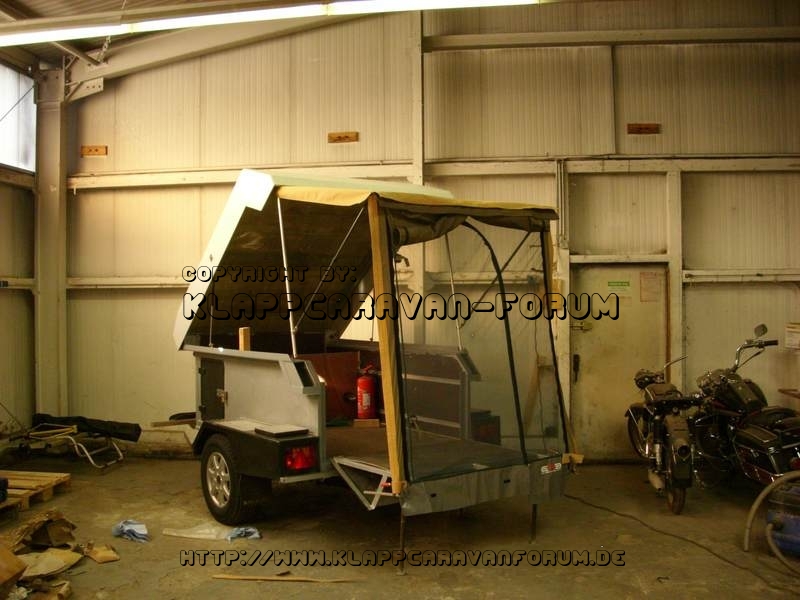

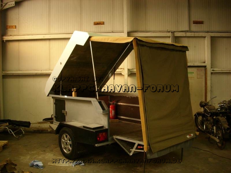

Bilder sind nun fertig, mein Dank an Norbert
Ansicht von der Seite
Ansicht schräg Hinten mit aufgerollter Rückwand
Ansicht mit geschlossener Rückwand
Ansicht von innen
Wenn die Seitenteile fertig sind, geht es weiter.
