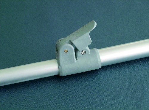

Jasper am Meer hat geschrieben:...Um bei meiner Idee zu bleiben, wäre es eine Überlegung wert, die Stange durch eine Art Hülse zu führen, die in das Loch gesteckt wird, um Verschmutzungen vom Holz fern zu halten...
Eine ausgediente (oder auch neue) Zelt-Teleskopstange :?:
Ich hätte sonst noch Füße mit 8er (oder war es nur 6er...) Gewinde dran, das könnte in Zusammenarbeit mit einer Gewindehülse vielleicht die gewünschte Flexibilität bringen, nur muss man da ein paar mehr Umdrehungen kurbeln.

die Tauchpumpe wird angetrieben von 2 dieser Batterien. Woher der Strom dafür kommt, weiß ich aber nicht... :lol:
Bei der Abstützung der Platte bin ich aber noch nicht viel weiter gekommen. Gestern fanden wir (zum Glück) ein Foto, auf dem das Niveau der Platte sogar unter dem des Schrankes war. Das Gefälle zum Anhänger hin war sehr stark. M.a.W.: die Abstützung auf dem Schrank wird nicht immer gehen. :evil:
Das Stichwort "Teleskopstange" von Niels ist da vielleicht etwas vielversprechender. Wir denken über zwei Stützen nach, die schnell mit so etwas eingestellt werden können. Mal sehen, wie das en Detail aussehen könnte.

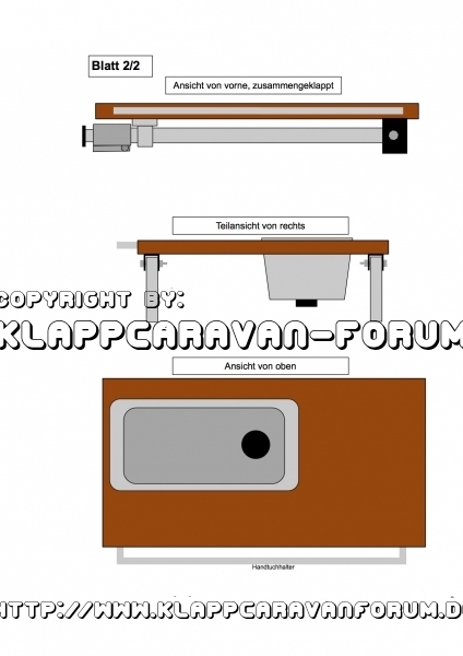

Nachdem ich mich mal in die Lage einer 19 mm starken Arbeitsplatte versetzt habe, muss ich feststellen, dass ich mich mit Gewindemuffen in der Seite auch nicht so wohl fühlen würde... :lol:
Außerdem glaube ich, dass die Rändelschraube vielleicht auch nicht so fest ist, um bei Druck von oben ein Abrutschen der Stange zu verhindern. Und wenn doch, könnte es wohl tatsächlich sein, dass das Holz mit der Muffe irgendwie überfordert ist. André sagte es ja schon. Gut, dass ich die Idee hier schon mal eingestellt hatte, bevor ich mir die Arbeit gemacht habe.
Deshalb ein neuer Plan inspiriert von Niels. Anhand der Zeichnungen sollte klar werden, was ich diesmal vor habe. Mir scheint das sehr praktikabel zu sein.
Bild Bild

Hallo Jasper!
Schaut schon gleich besser aus.
Dennoch - scrolle mal runter zu einem meiner letzten Beiträgen mit einem Bild der Küche meines CT. Wenn Du genau schaust erkennst Du dass die weniger sichtbare Stange deutlich höher steht als die Vordere - unebener Boden eben.
Dieses Befestigungssystem ist genial einfach - einfach genial. Hab's auch bei ordentlicher Belastung der Arbeitsfläche noch nicht geschafft dass da was locker geworden wäre, dazu auch noch die schräg stehenden Beine - bringt deutlich mehr Stabilität als es einfach gerade nach unten laufende Beine bringen können.
So ein Blechwinkel ist schnell gebogen, dazu eine gute Mutter angebraten für die Knebelschraube. Stück Platte oder Staffel oder, oder... an der Unterseite der eigentlichen Platte angeleimt, Halter drauf, fertig.
Nur mal so als Anregung.
