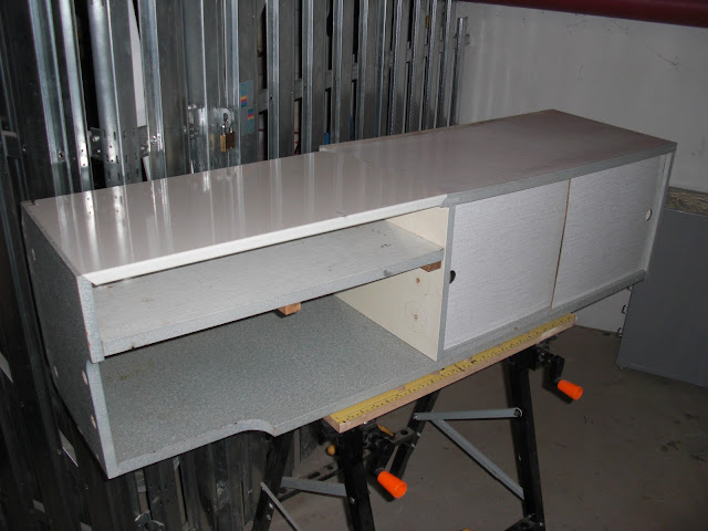

Hier mal ein zwischenstand zum Küchenumbau. Leider ist die Zeit im moment etwas knapp daher gehts nur langsam vorran.
Original Zustand:
Erstes Problem die Aussparungen für die Gasflasche
Hier habe ich die Aussparungen mit zugeschnittenen Holzteilen aufgefüllt und das ganze mit Holzkit gespachtelt.
Hier ist das ganze schon mehrfach geschliffen und die Tür ist schon zu sehen
So sieht es dann mit Türen aus. Habe die Türen mit einer Oberfräse bearbeitet.
So jetzt muss das ganze wieder zerlegt und noch mal geschliffen werden.
Dann wird der Korpus in der selben Farbe lackiert wie die Seitenteile der Sitzgruppe und
die Türen werden klar lackiert.

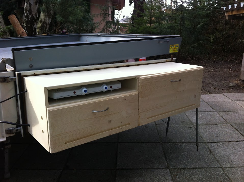

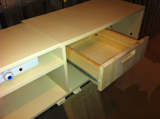

So der Winter geht zu ende und der Falter muß langsam fertig werden.
Meine Küche ist jett fertig. Wurde neu lackiert, neues Kochfeld verschraubt, Schubkasten eingebaut und
2 Klappen schließen jetzt die Fächer. Auf den Bildern sind die Klappen noch nicht montiert da die Küche sich
ohne diese besser wieder einbauen lässt.
zum Vergleich: alt
und neu :hurra:
am Donnerstag wird sie ihren alten Platz im Camptourist einnehmen und dann gehts weiter mit dem Gestänge.
Hier könnte ich noch Tips gebrauchen wie ich z.B. die Teleskopauszüge am besten wieder leichtgängig bekomme.

Heute ist die Küche wieder montiert worden. So brauchte etwas Nachdruck um wieder in die Klappe zu passen.
Bin so weit ganz zufrieden. Habe heute auch angefangen den Boden zu schleifen und ihn mit einer Parkett Lasur
zu behandeln. Das muss ich nch 2 mal machen damit der Boden gegen schmutzige Füße geschützt ist :?

Sehr schick.
Sicherst Du noch irgend wie den geschlossenen Zustand der Klappen (Magnetschnäpper oder so was)?
Gruß, André.

Ja an die Klappen kommen noch Magnete dran. Die sind noch nicht montiert weil ich die Holzoberflächen noch behandle und nur mal sehen wollte ob alles noch passt nach dem Einbau.

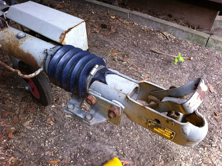

So das Zugrohr lag jetzt schon eine weile bei mir im Kofferraum und wartete darauf gereinigt zu werden.
Hier noch am Klappfix:
Die Manschette den Hauptbremszylinder und den Rest der Bremsanlage hatte ich schon vor 2 Jahren komplett ersetzt da kommt also nichts mehr weiter.
Spiel hat das Zugrohr zum Glück keins was mir das wechseln der Buchse in der Gabel erspart.
Hier mal alle Einzelteile für die die das gute Stück noch nie komplett zerlegt hatten:
Ausbau und Demontage dauern vielleicht 20 Minuten aber das alte verharzte Fett aus 40 Jahren zu entfernen dauert dann noch mal eine Stunde.
Ein wenig Farbe macht die alte Kupplung gleich wieder viel ansehnlicher. Der Rest der Gabel, die Abdeckung vom Bremszylinder und das Fahrgestell werden dann auch gleich schwarz lackiert wenn ich das Zugrohr wieder einbaue.Heißt viel schleifen wie man auf dem ersten Bild sieht.
Und das ganze wieder zusammen gebaut. Das Innenleben ist schon gefettet. Der Rest erst beim Einbau. Jetzt liegt sie gut eingepackt vor Schmutz geschützt wieder im Koffrraum und wird hoffentlich am Wochenende wieder eingebaut da ich nächste Woche zum TÜV muss mit dem kleinen.
Als nächstes sind dann die Stützen dran. Ausbau sauber machen und lackieren. Im letzten Jahr hatte ich bei allen vier Stützen schon die dünnen Führungen durch stärkere extra angefertigte Führungen ersetzt. So und danach wird er noch komplett neu lackiert. Dazu fällt mir jede Woche eine neue Farbe ein aber ich glaube er bleibt in der original Farbe oder wird Silber, mal sehen.
