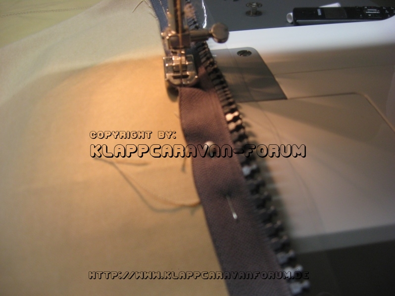

Hallo Mandy,Piccalily hat geschrieben:mir war eben nur nicht klar ob man rv "seitlich" biegen kann
nun der RV muss man in der Innenseite Stauchen, beim nähen wird der RV unter der Nadel nach hinten geschoben. Das werden die Vorzelte und Sonnensegel auch so gemacht. Da braucht man einen längeren RV wie der Stoff ist.
So habe ich das beim Sonnensegel gemacht:
http://www.spw3315.klappcaravanforum.de/viewtopic.php?f=165&t=8012

Vielen lieben Dank für die Bilder, die veranschaulichen das natürlich nochmal genauer (bn eher der visuelle menschKSF hat geschrieben:Hallo Mandy,Piccalily hat geschrieben:mir war eben nur nicht klar ob man rv "seitlich" biegen kann
