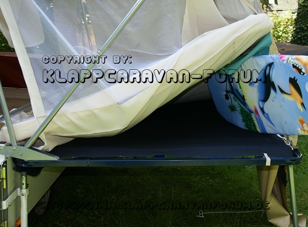

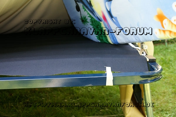

Also jetzt hab' ich mal Bilder von meiner Unterlage gemacht:
5087
5088
An Schimmel hatte ich dabei aber nicht gedacht, mehr an die etwas schwach aussehenden Latten des Rostes.
vg Ralph
