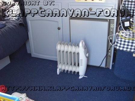

Elektroheizung
ich habe übrigends das Heizproblem super einfach erschlagen können. Bei mir war ja keine Gasheizung mehr drin. Nun habe einen superkleinen Ölradiator gefunden:
Maximal 600W mit Thermostat. Reicht vollkommen. Bei 5 Grad aussen brauchte ich ihn über Nacht nur auf ca. 60%. Riecht nicht, lärmt nicht, brennt nicht und wenn ich ihn nicht brauche, passt er locker ins Staufach. Da eine kleine Ecke verbogen war gab es ihn für 15€ statt 26€. Läuft natürlich nur auf 220V, aber da ich vom autarken Wintercamping jenseits des Polarkreises derzeit nichts halte, bringt es mich erst mal weiter.

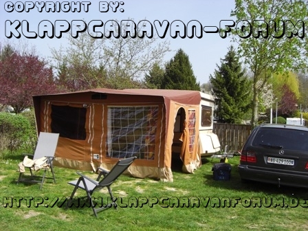

Das Vorzelt habe ich nun auch mal aufgebaut.
Ausserdem war noch ein Vordach dabei, allerdings ohne Stangen. Darauf bin ich noch ziemlich gespannt. Nächstes Mal.
