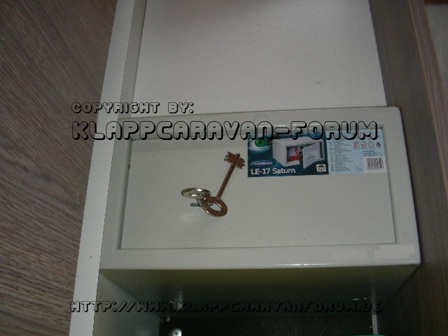

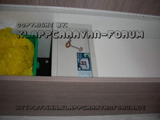

:oops: Ich bin heute etwas über mein Ziel hinausgeschossen. Auf der Suche nach einer Kassette für unseren SK-Falter habe ich im Baumarkt nichts ordentliches gefunden und bin so am Regal 3 Meter weiter nach rechts gedriftet. Hier standen kleine Möbeltresore und ich habe mir die Dinger angeschaut. Schick war ja mit Codeschloss, aber die piepsten alle so fies. Also habe ich mal einen Kleinen mit Schlüssel 'zur Ansicht' mitgenommen.
Und der passte in die Sitzbank, als wäre er dafür gebaut. Innenmaß Sitzbank wie auch von dem Teil 31cm. Doch das Ding ging nicht rein, weil ja der Wagenrand umgebördelt ist und die Diagonale mathematisch bedingt ja etwas größer ist.
Das Ende vom Lied war, dass ich das Teil da unbedingt rein haben wollte. So habe ich die vordere Sitzbank sowie die linke Sitzbank etwas auseinander gebaut. Nach einem kurzen Moment von 2 Stunden stand der Tressor neben dem Radkasten, als wäre er da schon immer eingebaut gewesen. Der Schlüssel ist zwar etwas größer, als ich mir das gewünscht hatte, aber das macht die Passgenauigkeit wett.
Kosten der Aktion inklusiver 2 Schloßschrauben, 2 Unterlegscheiben und 2 Hutmuttern knapp über 40,-€.
Leider war ich danach so geschafft (war ja mächtig warm heute), das ich glatt das fotografieren vergessen habe, aber das hole ich nach.

So, nach dem Einbau war ich ja zu fertig zum fotografieren, hier nun aber die Bilder von unserem "Hochsicherheitsbereich":
1839 1840
