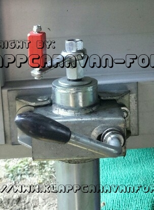

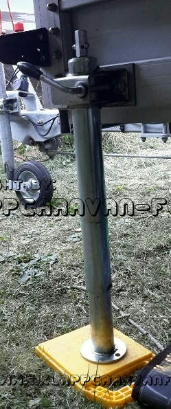

ich habe letztes Jahr unsere Schiebestützen durch modifizierte Kurbelstützen ersetzt:
Als Ausgangsmaterial habe ich sowas genutzt:
Da die Kurbel aber zu ausladend ist, hab ich sie entfernt und stattdessen eine Sechskantmuffe vernietet.
Zum Kurbeln einen Schraubenschlüssel abgesägt und mit einer Kurbel versehen. Wenn man "Strecke" kurbeln will, kommt die kleine mobile Kurbel zum Einsatz, wenn Kraft nötig ist der Ratschen- Schraubenschlüssel.
Wir sind sehr zufrieden damit. Es stimmt schon, Abstützen kann man damit nicht wirklich, aber durch das bequeme kraftvolle Hochkurbeln kann ich auch als "schwache Frau" z. B. ein Rad entlasten und dann was unterlegen und wieder absenken. Auch das Nachjustieren nach ein paar Tagen Stehen auf weicherem Grund geht sehr gut. Alles seehr komfortabel.
Die im Handel erhältlichen Kurbelstützen waren mir zu wuchtig und auch zu teuer
Frohes Basteln!
Grüße von Pradip

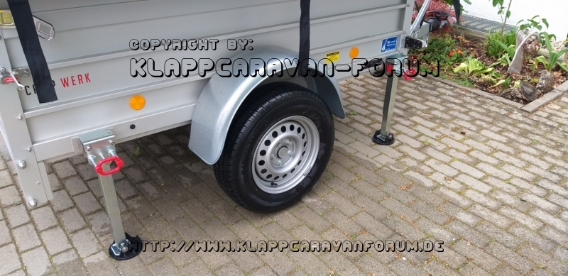

Hallo, hat denn bitte jemand mal Bilder von den Alko Kurbelstützen im eingeklappten Zustand?
Habt Ihr vorne auch welche angebaut oder nur hinten?
Wie funktioniert das Einklappen, automatisch mit der Kurbel oder mit dem roten "Ring", den man rausziehen kann?

Hallo Bill,
Im Standard sind nur hinten welche.
Das Einklappen erfolgt über den roten Ring.
Wie ein anderer Forumteilnehmer schrieb, sind die Bolzen die die Stütze dann halten auch nicht soo gut ausgelegt.
Wobei ein ungewolltes Ausklappen wohl ausgeschlossen ist, das Ausklappen ist dann wohl nicht mehr ohne Werkzeug möglich.
Viele Grüße Michael

Hallo Michael,
danke schon mal für die Info, dann weiß ich ein wenig mehr. Das mit den abgescherten Bolzen hatte ich schon gelesen, das ist allerdings schon eine Weile her.
Vielleicht hat ja AL-KO hier ein wenig nachgebessert. Da ich aber kein OFF-Road fahren will, sollten die halten. Ich hatte vor, vorne und hinten welche anzubauen, damit der Hänger nicht so wackelig steht bzw. auch für die Überwinterung, um die Reifen zu entlasten.
Vielleicht hat ja jemand mal ein Bild mit den Stützen und einem Campwerk.

Mittlerweile bin ich mit diesen Arbeiten fertig geworden.
Zuerst wurden die Haltebolzen aus Chrom Stahl hergestellt, sind also auch Meerwasser beständig jetzt.
Dabei wurde auch der Durchmesser der Bolzen verändert und auf die EInschraubhülsen jeweils mit dem Gewindebohrer eine 9mm Bohrung angebracht in die mit einem M 10 X 1 Gewindebohrer das passende Gewinde für die Schmiernippel geschnitten wurden ist.
Damit die Schmiernippel später nicht mir der innen liegenden Druckfeder kollidiert, ist es notwendig gewesen einen Gewindegang von den Schmiernippel mit der Eisensäge abzusägen , zu entgraten und zu feilen.
Seitlich kann man die ca. 0,05 bis 0,10 Abschnitte des Gewindes sehen.
Nachdem alles feriggestellt gewesen war, gab es dann noch eine Überraschung das auch der Griff
An der konischen Seite für den vergrößerten Durchmesser des Bolzen bearbeitet werden musst.
Mit einem 12,5 Bohrer war das aber eine Arbeit von wenigen Minuten.
Hier kann man sehr gut sehen wie tief die Bolzen in die Haltevorrichtung hineingreifen.
Kosmetik muss immer sein, so sind die Schmiernippel immer schnell zu finden.
Als ich dann die 1. Stütze wieder einbauen wollte, stellte ich einen eklatanten Fehler fest den ich bei allem Messen übersehen hatte.
Jeweils die rechts und linke Seite des CampWerk Anhängers von der Firma Koch Hamburg haben ein Verstärkung am Rahmen der über das Lichtemaß heraus schaut.
Folglich waren die nach hinten gerichteten Hülsen mit den Schmiernippel dort an der Verstärkung hängen geblieben und eine 100% korrekte Montage ohne eingeklemmte der Schmiernippel nicht möglich gewesen.
Glücklicherweise war es die 1. Stütze und ich konnte die Hülse später nach Vorne an die 2 .Stütze montieren und die beiden noch nicht bearbeiteten Hülsen den Anforderungen an die Verstärkung anpassen indem lediglich die Schmiernippel auf den Hülsen weiter nach Außen montier worden sind.
Jetzt ist alles 100% zufriedenstellend gelöst und auch das Abschmieren mit der Fettpresse verläuft wie geplant.

im Inneren der Befestigung der Halterung befindet sich ein Drehkranz mit einer Vielzahl an Löchern, in den die Bolzen durch die Feder in der Hülse eingedrückt werden.
Auf diesem Bild kann man sehr schön den 180° Grad Drehkranz an der Halterung sehen.
Der Drehkranz ist 180° Grad und so kann die Stütze nach hinten oder auch nach vorne eingeklappt werden, abhängig davon wo diese letztendlich montiert wird.
ARO M 461 C

Wenn die Stützen von Al-KO montiert worden sind, dann braucht es keine weiteren über 200,00€
für ein zusätzliches aufblasbares Kissen um den Faltwohnanhänger auf eine Ebene Fläche zu heben.
Die AL-KO Stützen erlauben eine Höhendifferenz von 40 cm zum Untergrund
Auf diesem Bild wird auf einer Höhe von 140 cm gekocht,
und es war noch möglich die Stützen weiter auszukurbeln.
ARO M 461 C

heute haben wir die Stützen angebaut. Hat alles super geklappt.
Anbei noch ein Downloadlink für die gesamte Montage in Bildern. Leider weiß ich nicht, wie ich Dateien (pdf) hier anhängen kann, daher in der Cloud.
https://c.gmx.net/@329972640540267876/p ... UcOlmoEIvg
Gruß Bill

@ Bill,
eine sehr saubere Arbeit und auch die PDF Anleitung wird sicherlich den Einen oder Anderen dazu anregen auf diese sehr stabilen Stützen umzuschwenken.
An Deiner Stelle würde ich nach soviel Arbeit und Mühen jetzt noch das I-Tüpfelchen an den Stützen anbringen,
und das kann nur noch auf allen Hülsen der Fett-Schmiernippel sein.
Zwar haben wir kaum Straßen die staubig sind, aber auch der kaum sichtbare Staub führt nach einiger Zeit dazu, dass sich irgendwann die Bolzen nur noch schwer aus der Führung ziehen lassen.
Mit einem Fettschmiernippel, wird immer wieder der Schmutz aus den Führungen der Hülsen herausgepresst und die Bolzen gleiten besser in die 180 ° Grad Lochaufnahme.
Schmiernippel Gewinde = M10 X 1
ARO M 4461 C
